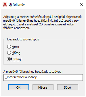

A Metszet beállításai párbeszédpanel Fólia listáján kattintson az Új fólianév beállításai elemre.
Alapértelmezés szerint az összes metszetblokk-geometria a 0-s (nullás) fóliára kerül. Azonban megadhat a metszetblokk komponenseinek rendszerezését segítő elő- vagy utótagot, például a metszet határvonalát és kitöltését. Amikor a metszetblokk beillesztésre kerül, a metszetblokk komponensei olyan új fóliára kerülnek, amelynek neve együttesen tartalmazza a metszet objektum fóliájának nevét és a megadott elő- vagy utótagot. Ha a metszősík két vagy több fólián elhelyezkedő objektumot tartalmaz, akkor két vagy több új objektumfólia keletkezik.
Tételezzük fel például, hogy egy "_konyha" utótagot hoz létre, aztán a Metszet beállításai párbeszédpanel Metszet határvonala listájából kiválasztja az *ObjectByLayer*_konyha elemet. Ha olyan metszetblokkot hoz létre, amely átvág a Falak és a Konyhabútorok fólián lévő objektumokat, akkor két új, a metszet határvonalainak blokkgeometriáját tartalmazó fólia keletkezik: a Falak_konya és a Konyhabútorok_konyha.

Azt határozza meg, hogy legyen-e, és ha igen, hogyan legyen azonosító szöveg hozzáadva a metszetblokk-komponensek fóliájának nevéhez.
A komponens geometriáját tartalmazó fólia nevéhez a metszetblokk beillesztésekor hozzáadandó azonosító szöveget határozza meg.
