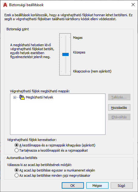

Az AutoCAD programban a végrehajtható fájlok futtatásának biztonsági korlátozásait vezérli.
BIZTONSÁGIBEÁLLÍTÁSOK (parancs)
A futtatható fájlok útvonal-korlátozásait szabályozza, és hogy megjelenjen-e egy figyelmeztető párbeszédpanel. (SECURELOAD rendszerváltozó)
Csak megbízható helyekről tölti be a futtatható fájlokat. Minden egyéb helyen található futtatható fájlt figyelmen kívül hagy. (SECURELOAD rendszerváltozó = 2)
Megbízható helyekről tölti be a futtatható fájlokat. Figyelmeztetést jelenít meg az olyan betöltési kérelmek esetén, amelyek nem megbízható helyeken található futtatható fájloktól érkeznek. (SECURELOAD rendszerváltozó = 1)
Figyelmeztetés nélkül tölti be a futtatható fájlokat. Ez a beállítás fenntartja a korábbi viselkedést, de nem ajánlott. (SECURELOAD rendszerváltozó = 0)
A megbízható mappák helyét határozza meg, ahonnan a futtatható fájlokat be lehet tölteni és futtatni.
Felsorolja azokat a mappákat a Támogatási fájlok keresési útvonalában felsoroltak közül, amelyek betölthetnek és futtathatnak futtatható fájlokat. (TRUSTEDPATHS rendszerváltozó)
Megjeleníti a Tallózás a mappák közt párbeszédpanelt, ahol megadhatja a listában kiválasztott mappa új helyét.
Hozzáadja egy mappa helyét a megbízható helyek listájához. Miután rákattintott a Hozzáadás lehetőségre, rákattinthat a Tallózás gombra a kívánt mappához valós navigációhoz.
Eltávolítja a kiválasztott mappahelyet a megbízható helyek listájáról.
Azt szabályozza, hogy a kezdőmappa és a jelenlegi rajzmappák beletartozzanak-e vagy ki legyenek-e zárva a futtatható fájl kereséséből. A kezdőmappát az asztalon található parancsikonnal vagy az egy fájlra való dupla kattintással elindított szoftverrel lehet meghatározni. (LEGACYCODESEARCH rendszerváltozó)
Azt vezérli, hogy az acad.lsp fájl minden rajzba vagy csak a munkaszakasz elsőként megnyitott rajzába legyen-e betöltve. (ACADLSPASDOC rendszerváltozó)
