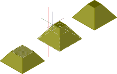

Dombornyomatos lapokat felhasználva tolással és húzással kihúzásokat és bevágásokat hozhat létre; így összetett alakok keletkeznek. A következő objektum tolási és húzási műveletekkel lett formázva egy dombornyomatos gúlán
