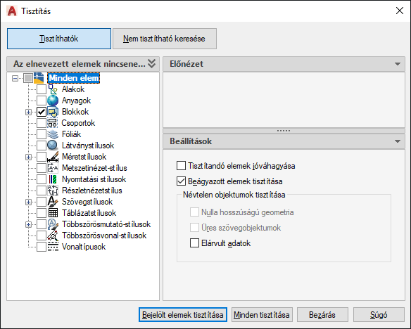

A Tisztítás párbeszédpanel tetején két nézet érhető el:
Tisztítható elemek
A bal oldalon lévő fa nézet ablaktáblában listaszerűen megjeleníti az aktuális rajzban található tisztítható elemeket. További elemeket távolíthat el a rajzból a párbeszédpanel jobb oldalán lévő Névtelen objektumok tisztítása ablaktábla alatt.
Nem használt elnevezett elemek
Listázza azokat az elemeket, amelyek nincsenek használatban a rajzban, és tisztíthatók. Az elemek listáját kibonthatja az objektumtípusra, ha egyszer a plusz jelre vagy duplán az objektum típusra kattint. Kiválaszthat egyetlen elemet vagy az összes adott típusú objektumot.
A Beágyazott elemek tisztítása opció csak akkor távolít el elemeket, ha kiválasztja a következő opciók egyikét:
  • Minden elem vagy blokk fa nézetben
  • Mindent tisztít gomb
Előnézet
A fa nézet panelen a nevére kattintva kiválasztott objektum előnézetét jeleníti meg.
Beállítások
Tisztítandó elemek jóváhagyása
Egy elem tisztításánál megjeleníti a Tisztítás jóváhagyása párbeszédpanelt.
Eltávolítja az összes használaton kívüli objektumot a rajzból akkor is, ha más használaton kívüli objektumok hivatkoznak rájuk vagy tartalmazzák őket.
Nulla hosszúságú geometria
Kitörli a nulla hosszúságú geometriákat, többek között a vonalakat, íveket, köröket és vonalláncokat.
Üres szöveg objektumok tisztítása
Törli a csak szóközöket, szöveget nem tartalmazó bszöveg és szöveg objektumokat.
Elárvult adatok
Végrehajtja a rajz pásztázását, és eltávolítja az elavult DGN-vonalstílusadatokat, amikor megnyitja a Tisztítás párbeszédpanelt.
Megjegyzés: A TISZTÍT parancs a blokkokból és zárolt fóliákról nem távolítja el az el nem nevezett objektumokat.
Bejelölt elemek tisztítása
Eltávolítja a kiválasztott elemeket az aktuális rajzból.
Mindent tisztít
Minden nem használt elemet tisztít.

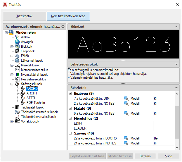

Megjegyzés: Az összes tisztítható elem eltávolítása után különféle elemek és beállítások kiszürkítve jelennek meg, és a párbeszédpanel bal alsó sarkában üzenet látható.
Nem tisztítható elemek keresése
Megjeleníti a nem tisztítható objektumok előnézetét, és megkeresi ezen objektumokat a rajzban.
Használatban lévő elnevezett elemek
Listázza azokat az elemeket, amelyek használatban vannak a rajzban, és nem tisztíthatók.
Ezek az elemek többnyire használatban vannak a rajzban, vagy alapértelmezett elemek, amelyek nem tisztíthatók. Az egyes elnevezett objektumokat kiválasztva információ jelenik meg arról, hogy a megjelenített objektum miért nem tisztítható.
Előnézet
Lehetséges okok
Információt jelenít meg arra vonatkozóan, hogy miért nem tisztíthatja a kiválasztott objektumot.

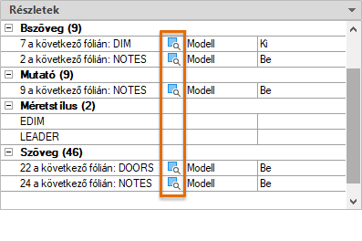

Részletek
Információkat jelenít meg az objektum méretét, helyét és rajzon belüli példányszámát illetően.
Jelöljön ki objektumokat
Bezárja a Tisztítás párbeszédpanelt, kijelöli a nem tisztítható objektumokat, és rájuk nagyít.
