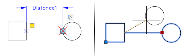

A poláris nyújtási műveletek elforgatják, áthelyezik és megnyújtják az objektumokat a megadott szögben és a megadott távolságra.
Poláris nyújtás műveletet kizárólag poláris paraméteren lehet végrehajtani. A nyújtás művelethez hasonlóan a művelet végrehajtása a kijelölt objektumok nyújtását eredményezi. Azonban a poláris nyújtás művelet az objektumok tetszőleges szögben történő nyújtását is lehetővé teszi.
