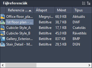

Az aktuális rajz összes fájlreferenciáját listázza.
KÜLSŐREFERENCIÁK (parancs) Keres
Ezek a fájlreferenciák listaként, illetve faként jeleníthetők meg.
A következő lehetőségek jelennek meg.
A listázott információ tartalmazza a referencia nevét, állapotát, fájlméretét, fájltípusát, a létrehozás dátumát és a mentési útvonalat.
A referencia nevének oszlopa az aktuális rajzot mindig az első bejegyzésként mutatja, amelyet a csatolás sorrendjében felsorolt további csatolt fájok követnek.
A hivatkozott fájl állapota:
A csatolt fájlreferencia mérete.
A hivatkozott fájl típusa. A rajz (xref) fájlformátumok csatolmányként vagy rávetítésként jelennek meg, a raszterképek megjelenítik fájlformátumukat, a DWF-, DWFx-, DGN- és PDF-alávetítések pedig a megfelelő fájltípusként kerülnek listázásra.
A hivatkozott fájl létrehozásának vagy utolsó mentésének dátuma.
Megjeleníti az útvonalat, amely mentődik a rajzzal a hivatkozott fájl csatolásakor.

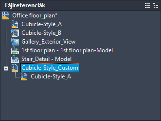

A fa nézet felső szintje mindig az aktuális rajzot mutatja. A hivatkozott fájlok a következő szinten jelennek meg. A hivatkozott fájlok tartalmazzák saját beágyazott fájlreferenciáikat, amelyek megnyithatók a mélyebb szintek megjelenítéséhez. Amikor fanézetben végez kijelölést, akkor egyszerre csak egy fájlreferencia jelölhető ki.
