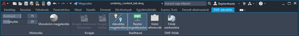

Módosítsa a DWF-alávetítés megjelenítésre, vágásra, fóliára és tárgyraszterre vonatkozó beállításait.
Amikor egy rajzban kiválaszt egy DWF-alávetítést, a szalagon megjelenik a DWF-alávetítés környezetfüggő lap.
Az alávetítés kontrasztját és halványítását szabályozza. Nagyobb érték esetén több képpont elsődleges vagy másodlagos színe kerül előtérbe.
A vonalak megjelenését szabályozza. Minél nagyobb az érték, annál világosabban jelennek meg a vonalak az alávetítésben.
Az alávetítést fekete-fehérben jeleníti meg.
Kitörli a régi vágási határvonalat (ha van), és egy újat hoz létre.
Kitörli a vágási határvonalat.
Elrejti, illetve megjeleníti az alávetítést.
Azt adja meg, hogy a tárgyraszterhez igazítás be van-e kapcsolva a DWF-alávetítésbeli geometriára.
Megjeleníti a Külső referenciák palettát.
A fóliák megjelenítését vezérli DWF-alávetítésben.
