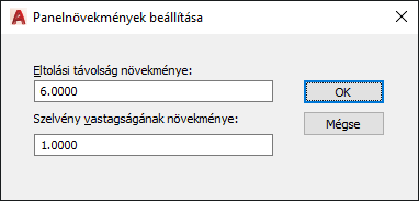

Beállítja a Szelvény eltolása és Szelvény vastagsága vezérlők alapértelmezett növelési mértékegységét.
SZELVÉNYLÉPTETŐK (parancs) Keres
Beállítja a Szelvény eltolása és a Szelvény vastagsága vezérlők alapértelmezett növelési és csökkentési mértékegységeit a Metszősík lap
Szelvény beállítása panelén.
Megadja, hogy a Metszősík lap
Szelvény eltolása vezérlőben a szelvény eltolásának értéke alapértelmezés szerint hány ponttal nő vagy csökken.
Ha például 6.0000 értékre állítja az Eltolási távolság növekménye értéket, a Szelvény eltolása vezérlőben a felfelé mutató nyílra kattintva a program 6.0000 ponttal növeli a Szelvény eltolása értékét.
Szelvény vastagsága vezérlőben a szelvény vastagságának értéke alapértelmezés szerint hány ponttal nő vagy csökken.
Ha például 2.0000 értékre állítja a Szelvény vastagságának növekménye értéket, a Szelvény vastagsága vezérlőben a felfelé mutató nyílra kattintva a program 2.0000 ponttal növeli a metszetszelvény vastagságát.
