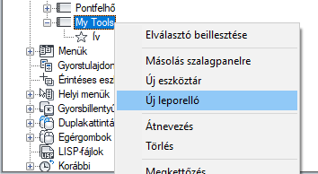

  2. Kattintson a jobb gombbal azon az eszköztáron, amelyhez új leporellót kíván hozzáadni. Kattintson az Új leporelló menüpontra.
    Egy új eszköztár (Eszköztár1 néven) jön létre, és az eszköztárra hivatkozó új leporelló a kiválasztott eszköztár aljára kerül.

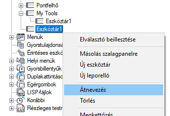

  3. Kattintson a jobb gombbal az Eszköztár1 nevű eszköztárra, ne a leporellóra. Kattintson az Átnevezés gombra, és adjon meg egy új nevet.
    Megjegyzés: Az eszköztár átnevezése nem fogja módosítani a leporelló nevét. Ki kell választania és át kell neveznie a leporellót is, ha azt szeretné, hogy mindkettő ugyanazon a néven szerepeljen.

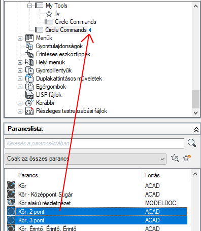

  4. A Parancslista területről húzza a hozzáadni kívánt parancsot a <fájlnév> testreszabási beállításai területen lévő eszköztár-leporellóhoz.
  5. Kattintson az Alkalmaz gombra.
