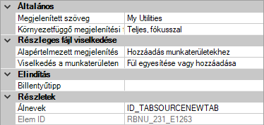

  4. Válassza ki az új szalaglapot a fa nézetben, és frissítse a Tulajdonságok területet:
    • A Megjelenített szöveg mezőben adja meg a szalagon megjelenő, a szalaglap címéül szolgáló szöveges karaktersorozatot.
    • A Környezetfüggő megjelenítési típus mezőben adja meg, miként jelenjen meg a szalaglap a szalagon, amikor környezetfüggő szalaglap-állapotokkal használja.
    • Az Alapértelmezett megjelenítés mezőben adja meg, hogy a szalaglapnak alapértelmezés szerint meg kell-e jelennie, amikor a CUIx-fájlt részleges testreszabási fájlként betölti.
    • A Viselkedés a munkaterületen mezőben adja meg, hogy a szalaglap egyesítve legyen vagy fel legyen véve a szalagra, amikor a CUIx-fájlt részleges testreszabási fájlként tölti be.
    • A Billentyűtipp mezőben adja meg azt a karaktersorozatot, amellyel a szalaglap a billentyűzetről az Alt billentyű egyidejű lenyomásával elérhető lesz.
    • Az Álnevek mezőben adjon meg egy álnevet a szalaglaphoz.
  5. Kattintson az Alkalmaz gombra.

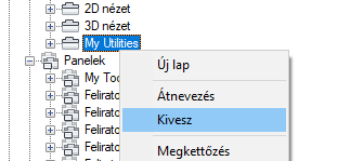

Szalaglap törlése
  1. A Testreszabás lap <fájlnév> testreszabási beállításai ablaktábláján kattintson a Szalag csomópont melletti pluszjelre (+) a csomópont kibontásához.
  2. Kattintson a Fülek csomópont mellett lévő plusz (+) jelre a csomópont kibontásához.
  3. Kattintson a jobb gombbal a törlendő szalaglapra. Kattintson a Kivesz menüelemre.
    Figyelmeztetés: Ha töröl egy szalaglapot, a művelet nem visszavonható. Ha rossz szalaglapot távolít el, kattintson a Mégse gombra a Felhasználói felület testre szabása (CUI) szerkesztő bezárásához és a végzett módosítások mentésének elvetéséhez. Ez azonban visszavonja az összes elvégzett módosítást.
  4. Kattintson az Alkalmaz gombra.

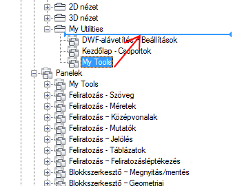

Szalagpanel kezdőpozíciójának beállítása a szalaglapon
  3. Kattintson azon szalaglap melletti plusz jelre (+), amelyen szalagpanelt kíván áthelyezni.
  4. Húzza át az áthelyezni kívánt szalagpanelt az új helyére.
    A szalagpanelek között osztóvonal jelzi a szalagpanel leendő helyét.
  5. Ha a helyet jelző vonal ott látható, ahová a szalagpanelt be kívánja szúrni, engedje fel a mutatóeszköz gombját.
  6. Kattintson az Alkalmaz gombra.
