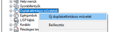

  1. A Testreszabás lap <fájlnév> testreszabási beállításai ablaktábláján kattintson a jobb gombbal a Duplakattintásos műveletek csomópontra. Kattintson az Új duplakattintásos művelet gombra.
    Az új duplakattintásos művelet (DuplaKattintás1) a Duplakattintásos műveletek csomópont alján helyezkedik el.

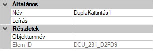

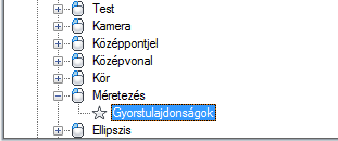

  2. Kattintson a jobb gombbal a DuplaKattintás1 szövegre. Kattintson az Átnevezés parancsra, és adjon meg egy új nevet a duplakattintásos művelethez.
  3. A Tulajdonságok területen tegye a következőt:
    • A Leírás mezőben adja meg a duplakattintásos művelet leírását.
    • Az Objektumnév mezőben adjon meg egy DXF-nevet, vagy adja meg a beillesztési objektumhoz használt egyik speciális objektumnevet. Az érték automatikusan nagybetűssé alakul, amint az ablak elveszti a fókuszt.

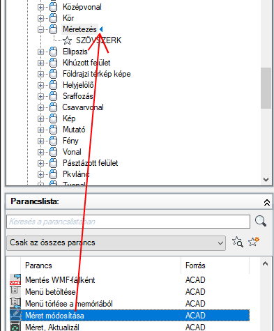

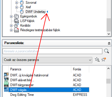

  4. A Parancslista ablaktábláról húzza a hozzáadni kívánt parancsot a <fájlnév> testreszabási beállításai ablaktáblán lévő duplakattintás-művelethez.
    Megjegyzés: Egyidejűleg csak egyetlen parancs tartozhat egy duplakattintásos művelethez.

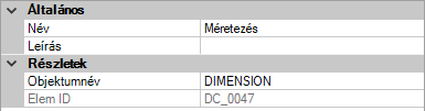

  3. Jelölje ki a duplakattintásos művelet.
    A Tulajdonságok ablaktáblán megjelennek a kijelölt duplakattintásos művelet tulajdonságai.
  4. Az Objektumnév mezőben adjon meg egy DXF-nevet, vagy adja meg a beillesztési objektumhoz használt egyik speciális objektumnevet.
  5. Ha le szeretné cserélni a duplakattintásos művelethez aktuálisan hozzárendelt parancsot, akkor húzzon egy parancsot a Parancslista ablaktábláról a duplakattintásos műveletre a <fájlnév> testreszabási beállításai területen.
