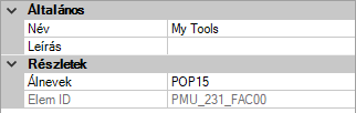

  3. Jelölje ki az új legördülő menüt, és módosítsa tulajdonságait a Tulajdonságok ablaktáblán:
    • (Választható) A Név mezőben szerkessze úgy a szöveges karakterláncot, hogy speciális karaktereket vagy DIESEL-kifejezést tartalmazzon.
    • A Leírás mezőben adja meg a menü leírását.
    • Az Álnevek mezőben az új menü automatikusan kap egy álnevet, a már betöltött legördülő menük számának megfelelően. Ha például az álnév POP12, tizenegy legördülő menü volt korábban betöltve. Szükség szerint szerkessze az álnevet.

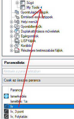

  4. A Parancslista területről húzzon egy parancsot a <fájlnév> testreszabási beállításai ablaktáblán a legördülő menübe vagy a legördülő menü alatti részre.

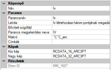

    Megjegyzés: Módosíthatja a parancs megjelenített nevét, miután hozzáadta a legördülő menühöz. Ezzel vezérelheti a legördülő menüelem megjelenítését és annak elérését az Alt billentyűvel történő navigációval. Ehhez válassza ki a legördülő menüelemet a legördülő menü alatt, majd módosítsa a Név tulajdonságot a Tulajdonságok területen.

  3. A Parancslista területről húzzon egy parancsot a <fájlnév> testreszabási beállításai ablaktáblán a legördülő menübe vagy a legördülő menü alatti részre.

  4. A Tulajdonságok ablaktábla Képernyő részén módosítsa a Név tulajdonságot (ne a Parancsnév vagy a Parancs megjelenítési neve tulajdonságot módosítsa).
