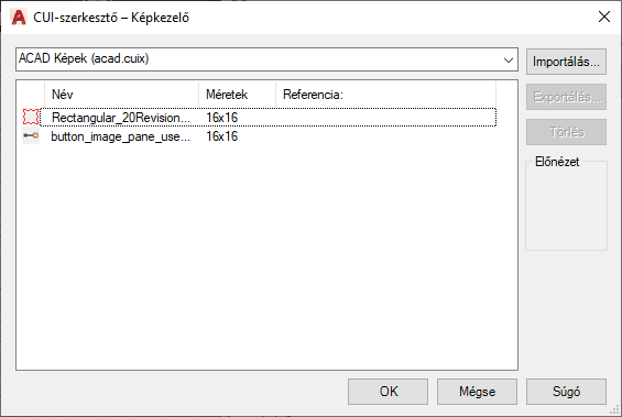

Kép importálása egy betöltött testreszabási fájlba a Képkezelő segítségével
  1. A Testreszabás lap <fájlnév> testreszabási beállításai ablaktábláján kattintson a Képkezelő gombra.
  2. A Képkezelő Betöltött testreszabási fájlok legördülő listáján jelölje ki azt a betöltött testreszabási fájlt, amelybe egyéni képet kíván importálni.
  3. Kattintson az Importálás gombra.
  4. A Képek importálása párbeszédpanelen tallózva keresse meg és jelölje ki az importálandó képeket. Kattintson a Megnyitás gombra.
  5. Kattintson az OK gombra.
Kép exportálása egy betöltött testreszabási fájlból a Képkezelő segítségével
  2. A Képkezelő Betöltött testreszabási fájlok legördülő listáján jelölje ki azt a betöltött testreszabási fájlt, amely az exportálni kívánt egyéni képet tartalmazza.
  3. Az Egyéni képek listán jelölje ki az exportálandó képet, majd kattintson az Exportálás gombra.
  4. A Tallózás a mappák között párbeszédpanelen tallózva keresse meg azt a mappát, amelybe a kijelölt képet exportálni szeretné. Kattintson az OK gombra.
Kép törlése egy betöltött testreszabási fájlból
  2. A Képkezelő Betöltött testreszabási fájlok legördülő listáján jelölje ki azt a betöltött testreszabási fájlt, amely a törlendő egyéni képet tartalmazza.
  3. Az Egyéni képek listán jelölje ki a törlendő képet, majd kattintson a Törlés gombra.
  4. A CUI-szerkesztő – Kép törlésének megerősítése párbeszédpanelen kattintson a Kép törlése gombra.
    Megjegyzés: A kép törlése nem vonható vissza. A képek törlése előtt először érdemes exportálni azokat, hogy szükség esetén rendelkezzen a kép újraimportálható biztonsági másolatával.
