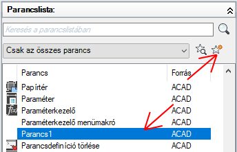

Parancs létrehozása
  1. A Testreszabás lap Parancslista területén kattintson az Új parancs létrehozása gombra.
    Egy új parancs (Parancs1 néven) jelenik meg mind a Parancslista területen, mind a Tulajdonságok területen.

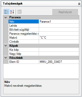

  2. A Tulajdonságok területen tegye a következőt:
    • A Név mezőben adja meg a parancs nevét. Az érték az alapértelmezett név egy felhasználóifelület-elemhez vagy egy eszköztipp részeként való hozzáadáskor.
    • A Leírás mezőben adja meg a parancs leírását. Az érték az állapotsorban vagy egy eszköztippben jelenik meg.
    • A Bővített súgófájl mezőbe írja bele a fájlnevet és a parancsra vonatkozó bővített súgó azonosítóját.
    • A Parancs megjelenítési neve mezőbe írja bele azt a nevet, amelyet a paranccsal kapcsolatosan meg kíván jeleníteni.
    • A Makró mezőben adjon meg egy makrót a parancshoz.
    • A Címkék mezőbe írjon be további karakterláncokat, amelyeket az alkalmazásmenü Keresés mezőjében kíván majd használni a parancs megkeresésére.
    • Az Elem ID mezőben adja meg a parancs elemazonosítóját.
  3. Kattintson az Alkalmaz gombra.

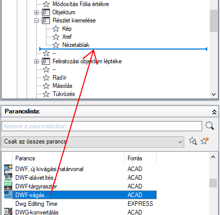

Parancs hozzáadása egy felhasználóifelület-elemhez (húzással)
  1. A Testreszabás lap Parancslista ablaktábláján keresse meg a hozzáadni kívánt parancsot, és húzza egy felhasználóifelület-elemre a <fájlnév> testreszabási beállításai ablaktáblán.
  2. Amikor a <fájlnév> testreszabási beállításai ablaktáblán megjelenik a vízszintes jelölő vagy nyíl, engedje el a mutatóeszköz gombját.

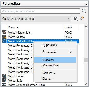

Parancs hozzáadása egy felhasználóifelület-elemhez (másolás és beillesztés)
  1. A Testreszabás lap Parancslista területén keresse meg a lemásolandó parancsot.
  2. Kattintson a parancsra a jobb gombbal, majd válassza a Másolás lehetőséget.
  3. Kattintson a jobb gombbal egy felhasználóifelület-elemre, például egy szalagpanelre vagy Gyorselérés eszköztárra, majd kattintson a Beillesztés lehetőségre.
    Megjegyzés: A Ctrl+C és Ctrl+V billentyűkombinációk szintén használhatók a parancsok másolására és beillesztésére.

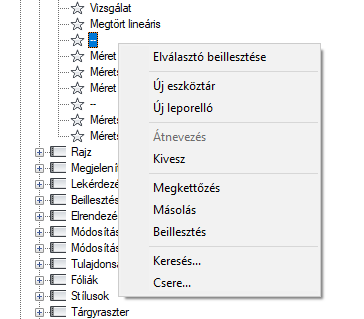

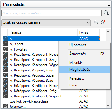

Parancs megkettőzése
  1. A Testreszabás lap Parancslista területén keresse meg a megkettőzni kívánt parancsot.
  2. Kattintson a jobb gombbal a parancsra, majd kattintson a Megkettőzés lehetőségre.
    Létrejön a kijelölt parancs egy másodpéldánya, amely közvetlenül a kijelölt parancs felett jelenik meg.
