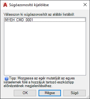

Bővített eszköztipp hozzáadása egy parancshoz
  1. A Testreszabás fül Parancslista ablakában jelölje ki azt a parancsot, amelyhez bővített eszköztippet kíván hozzáadni.
  2. A Tulajdonságok ablaktáblán jelölje ki a Bővített súgófájl mezőt, és kattintson a [] gombra.
  3. A Bővített súgófájl kiválasztása párbeszédpanelen tallózva jelölje ki a parancshoz bővített eszköztippleírást tartalmazó XAML-fájlt. Kattintson a Megnyitás gombra.
  4. A Súgóazonosító kijelölése párbeszédpanelen jelölje ki a bővített eszköztipptartalom súgóazonosítóját. Kattintson az OK gombra.
  5. Kattintson az Alkalmaz gombra.
    Ha a parancsot felveszi egy eszköztárra vagy szalagpanelre, akkor megjelenik a bővített eszköztipptartalom, amikor a mutatót egy megadott ideig a parancs fölött tartja, feltéve, hogy engedélyezve van a bővített eszköztippek megjelenítése.
