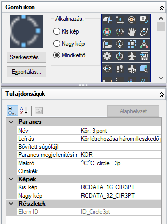

  2. A Testreszabás lap Parancslista ablaktábláján jelölje ki azt a parancsot, amelyhez képet szeretne hozzáadni.
  3. Tegye a következők egyikét:

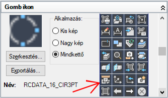

    Szabványos kép társítása
    • A Gomb ikon terület Alkalmazás részén válassza ki a három társítási lehetőség (Kis kép, Nagy kép, Mindkettő) egyikét.
    • Válasszon egy képet a képlistáról, és társítsa a kép nevét a kiválasztott parancsnak a Nagy kép, a Kis kép vagy mind a Nagy, mind a Kis kép tulajdonságával.

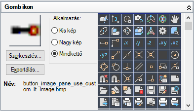

    Egyéni kép importálása és hozzárendelése
    • A Gomb ikon területen kattintson a jobb gombbal a képek listájára, és válassza a Kép importálása menüpontot.
    • A Megnyitás párbeszédpanelen keresse meg és válassza ki az importálni kívánt képfájlt, majd kattintson a Megnyitás lehetőségre.
    • A Gomb ikon terület Alkalmazás részén válassza ki a három társítási lehetőség (Kis kép, Nagy kép, Mindkettő) egyikét. Aztán válassza ki a listáról az importált képet.
