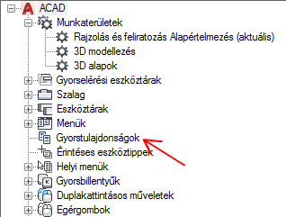

  1. A Testreszabás lap <fájlnév> testreszabási beállításai ablaktábláján válassza a Gyorstulajdonságok elemet.

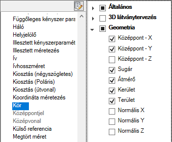

Egy objektumtulajdonság megjelenésének vezérlése
  2. Az Objektumok részen található Objektumtípus-listán jelöljön ki egy objektumot.
  3. A Tulajdonságok ablaktáblán jelölje ki azokat a tulajdonságokat, amelyeket egy objektumtípus esetén meg kíván jeleníteni a Gyorstulajdonságok palettán.
    Ha bejelölt egy objektumtípust, az adott objektumtípus tulajdonságai megjelennek a Gyorstulajdonságok palettán, amikor egy ugyanilyen típusú objektumot jelöl ki, és amikor a QPMODE értéke 2 lesz, akkor a PICKFIRST bekapcsolódik. Ha nem szeretné, hogy egy objektumtípus megjelenjen a Gyorstulajdonságok palettán, akkor törölje a jelölést az adott objektumtípus melletti jelölőnégyzetből.
  4. Kattintson az Alkalmaz gombra.

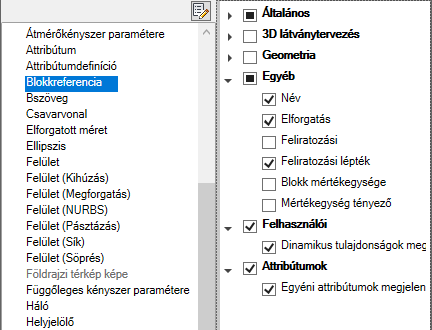

Blokkreferenciák felhasználói tulajdonságai és attribútumai megjelenítésének vezérlése
  2. Az Objektumok részen található Objektumtípus-listán jelölje ki a Blokkreferencia elemet.
  3. A Tulajdonságok részen kattintson a Felhasználói és az Attribútumok elem mellett található jelölőnégyzetre.
    Ha bejelöli a Felhasználói és az Attribútumok kategóriát, akkor a blokkok dinamikus tulajdonságai és attribútumai meg fognak jelenni a Gyorstulajdonságok palettán.

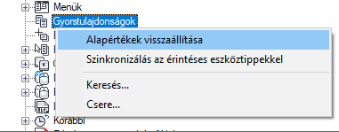

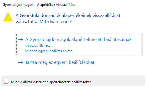

A Gyorstulajdonságok alapértelmezett beállításainak visszaállítása
  1. A Testreszabás lap <fájlnév> testreszabási beállításai ablaktábláján kattintson a jobb gombbal a Gyorstulajdonságok elemre.
  2. Kattintson az Alapértékek visszaállítása gombra.
  3. Kattintson az Alapértelmezett Gyorstulajdonságok visszaállítása elemre.

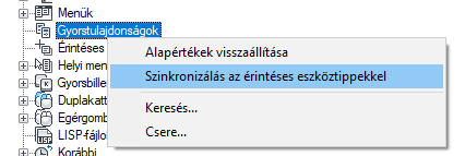

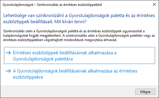

A Gyorstulajdonságok és az érintéses eszköztippek szinkronizálása
  2. Kattintson a Szinkronizálás az érintéses eszköztippekkel elemre.
  3. Kattintson az érintéses eszköztippek beállításainak alkalmazása a Gyorstulajdonságok palettára lehetőségre.
