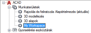

A felhasználói felület elemeinek vezérlése a CUI-szerkesztőből
A CUI-szerkesztő segítségével a Gyorselérés eszköztár, a szalaglapok és szalagpanelek, az eszköztárak, az eszközpaletták, valamint a legördülő menük megjelenítését vezérelheti.
A Felhasználói felület testre szabása (CUI) szerkesztő megjelenítése
Gyorselérés eszköztár megjelenítése
  1. A Testreszabás lap <fájlnév> testreszabási beállításai ablaktábláján kattintson a Munkaterületek elem melletti pluszjelre (+) a csomópont kibontásához.
  2. Válassza ki a módosítani kívánt munkaterületet.
  3. A Munkaterület tartalma részen kattintson a Munkaterület testreszabása gombra.
  4. A <fájlnév> testreszabási beállításai ablaktáblán kattintson a Gyorselérési eszköztárak csomópont melletti pluszjelre (+) annak kibontásához.
  5. Kattintson a munkaterületre felvenni kívánt Gyorselérés eszköztár mellett lévő jelölőnégyzetre.
  6. A Munkaterület tartalma területen kattintson a Kész gombra.
    Megjegyzés: Győződjön meg a munkaterület aktuálisra állításáról, így láthatja a módosításokat.
  7. Kattintson az Alkalmaz gombra.

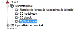

A Gyorselérés eszköztár megjelenítése a szalag alatt vagy fölött
  3. A Munkaterület tartalma ablaktáblán válassza a Gyorselérés eszköztár csomópontot.
  4. A Tulajdonságok területen kattintson a Tájolás mezőre, és válassza a legördülő lista Szalag fölött vagy Szalag alatt elemét.
  5. Kattintson az Alkalmaz gombra.

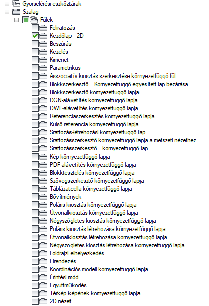

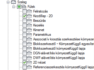

Szalaglap megjelenítése a szalagon
  4. A <fájlnév> testreszabási beállításai ablaktáblán kattintson a Szalaglapok elem melletti pluszjelre (+) a csomópont kibontásához.
  5. Kattintson azon szalaglapok mellett lévő jelölőnégyzetre, amelyeket hozzá szeretne adni a munkaterülethez.

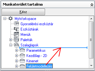

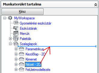

Szalaglap áthelyezése a szalagon
  2. Jelölje ki az áthelyezendő szalaglapot tartalmazó munkaterületet.
  3. A Munkaterület tartalma területen a Szalaglapok csomópont kibontásához kattintson a mellette látható pluszjelre (+).
  4. Húzza a szalagfület az új helyre.
    A szalaglap új helyét egy vízszintes vonal jelzi.
  5. Ha ez a vízszintes vonal ott látható, ahová a szalaglapot be kívánja szúrni, engedje fel a mutatóeszköz gombját.
  6. Kattintson az Alkalmaz gombra.

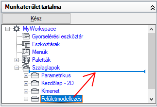

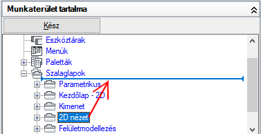

Szalagpanel áthelyezése a szalaglapon
  4. Kattintson az áthelyezendő szalagpanelt tartalmazó szalaglap melletti pluszjelre (+) a csomópont kibontásához.
  5. Húzza a szalagpanelt az új helyre.
    A szalagpanel új helyét egy vízszintes vonal jelzi.
  6. Ha ez a vízszintes vonal ott látható, ahová a szalagpanelt be kívánja szúrni, engedje fel a mutatóeszköz gombját.

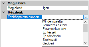

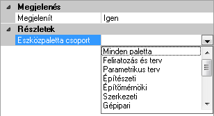

Eszközpaletta-csoport hozzárendelése szalaglaphoz
  1. A parancsprompthoz írja be: eszközpaletták.
  2. Kattintson a következőkre: Kezelés lap Testreszabás panel Felhasználói kezelőfelület. Keres
  3. A Testreszabás lap <fájlnév> testreszabási beállításai ablaktábláján kattintson a Munkaterületek elem melletti pluszjelre (+) a csomópont kibontásához.
  4. Válassza ki az azt a szalaglapot tartalmazó munkaterületet, amelyhez eszközpaletta-csoportot kíván rendelni.
  5. A Munkaterület tartalma területen a Szalaglapok csomópont kibontásához kattintson a mellette látható plusz (+) jelre.
  6. Válassza ki azt a szalaglapot, amelyhez eszközpaletta-csoportot kíván rendelni.
  7. A Speciális lap Tulajdonságok területe Eszközpaletta csoport mezőjében nyissa meg a legördülő listát, és válassza ki a szalagfülhöz hozzárendelni kívánt eszközpaletta-csoportot.
    Megjegyzés: Eszközpaletta-csoportot csak akkor lehet hozzárendelni egy szalaglaphoz, ha előbb megjeleníti az Eszközpaletták ablakot.
  8. Kattintson az Alkalmaz gombra.

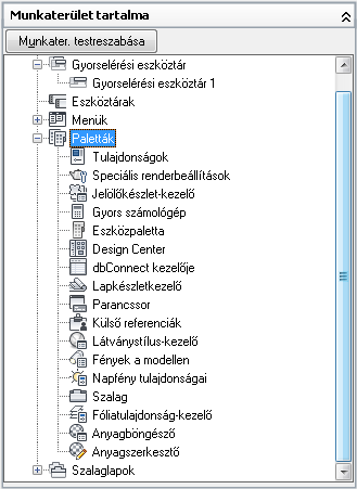

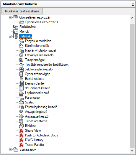

Paletta megjelenítése
  3. A Munkaterület tartalma területen a Paletták csomópont kibontásához kattintson a mellette látható pluszjelre (+).
  4. Válassza ki a megjeleníteni kívánt palettát.
  5. A Tulajdonságok terület Megjelenés részén található Megjelenítés mezőben kattintson a legördülő listára, és válassza annak Igen elemét.

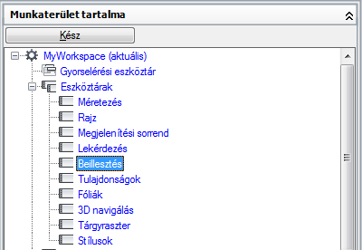

Eszköztárak megjelenítése
  4. A <fájlnév> testreszabási beállításai ablaktáblán kattintson az Eszköztárak csomópont melletti pluszjelre (+) annak kibontásához.
  5. Kattintson azon eszköztárak mellett lévő jelölőnégyzetre, amelyeket hozzá szeretne adni a munkaterülethez.

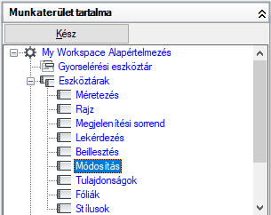

Eszköztár tulajdonságainak módosítása
  1. A Testreszabás lap <fájlnév> testreszabási beállításai területén kattintson arra a munkaterületre, amely a módosítani kívánt eszköztárat tartalmazza.
  2. A Munkaterület tartalma ablaktáblán az Eszköztárak csomópont kibontásához kattintson a mellette látható pluszjelre (+).
  3. Válassza ki a módosítani kívánt eszköztárat.
  4. A Tulajdonságok területen tegye a következők egyikét:
    • A Tájolás mezőben válasszon egy opciót (Lebegő, Felül, Alul, Bal vagy Jobb).
    • Az Alapértelmezett X hely mezőben adjon meg egy számot. A 0 érték az eszköztárat a képernyő bal szélére helyezi, és az érték növekedésével az eszköztár egyre távolodik a bal oldaltól. (Csak akkor érhető el, ha a Tájolás értéke Lebegő.)
    • Az Alapértelmezett Y hely mezőben adjon meg egy számot. A 0 érték az eszköztárat a képernyő felső szélére helyezi, és az érték növekedésével az eszköztár egyre lejjebb kerül. (Csak akkor érhető el, ha a Tájolás értéke Lebegő.)
    • A Sorok mezőben adjon meg egy számot. Lehetőség szerint úgy adja meg a sorok számát, hogy az elégséges legyen az eszköztár gombjainak megjelenítéséhez. 0 az alapértelmezett érték. (Csak akkor érhető el, ha a Tájolás értéke Lebegő.)

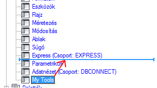

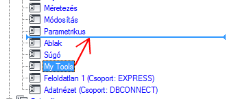

Legördülő menük áthelyezése a menüsoron
  3. A Munkaterület tartalma területen a Menük csomópont kibontásához kattintson a mellette látható pluszjelre (+).
  4. Húzza a legördülő menüt új helyére.
    A legördülő menü új helyét egy vízszintes vonal jelzi.
  5. Ha ez a vonal ott látható, ahová a menüt be szeretné szúrni, engedje fel a mutatóeszköz gombját.
