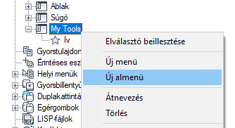

testreszabási beállításai ablaktábláján kattintson az Menük csomópont melletti pluszjelre (+) a csomópont kibontásához.
Válassza ki azt a menüt, amelyhez almenüt kíván adni.
Kattintson a jobb gombbal a menüre. Kattintson az Új almenü menüpontra.
Az új almenü (Menü1 néven) a Menü aljára kerül.
Kattintson a jobb gombbal a Menü1 elemre. Kattintson az Átnevezés gombra, és adjon meg egy új almenünevet.

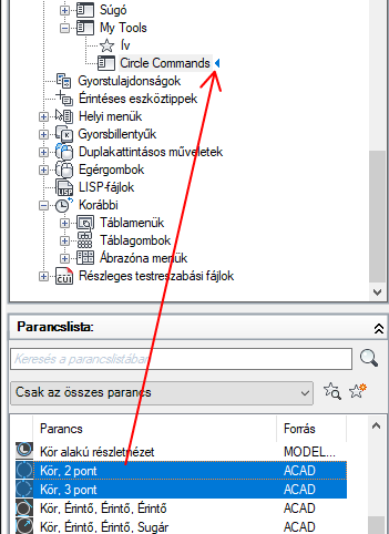

A Parancslista területről húzza az almenühöz hozzáadni kívánt parancsot a
<fájlnév>
testreszabási beállításai ablaktáblára.

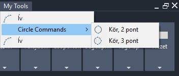

Folytassa a parancsok hozzáadását, amíg el nem készül az új almenü.
Kattintson az Alkalmaz gombra.
