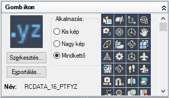

  1. Kattintson a következőkre: Kezelés lap Testreszabás panel Felhasználói kezelőfelület. Keres
  2. A Testreszabás lap Parancslista ablaktábláján vagy a <fájlnév> testreszabási beállításai ablaktáblán válasszon ki egy parancsot a Gomb ikon ablaktábla megjelenítéséhez.
  3. A Gomb ikon ablaktáblán szerkesztésre válassza ki a Kép lista egy olyan képét, amely a legközelebb áll a létrehozandó képhez, vagy válasszon ki egy meglévő képet. Kattintson a Módosítás gombra.
    Tipp: Ha üres képpel szeretne kezdeni, akkor válasszon ki tetszőlegesen egy képet a képlistából. A Szerkesztés gombra kattintva jelenítse meg a Gombszerkesztő párbeszédpanelt, majd kattintson a Törlés gombra.
