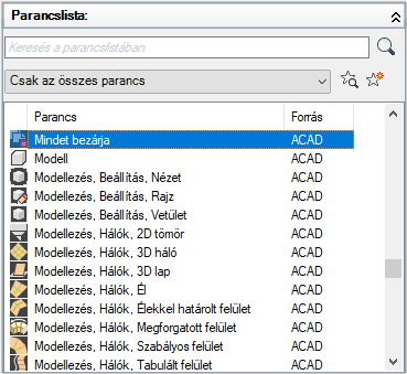

Címke hozzáadása
A Testreszabás fül Parancslista ablakában jelölje ki azt a parancsot, amelyhez címkét kíván hozzáadni.

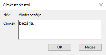

Kattintson a Tulajdonságok terület Címkék mezőjére, majd a […] gombra.
A Címkeszerkesztő párbeszédpanel Címkék mezőjében adja meg a parancs címkéjét képviselő szöveget.
Egy felbukkanó menü megjeleníti a korábban használt címkék listáját (ha léteznek). Ha a listán látható egyik címkét szeretné használni, kattintson rá. Egy parancshoz több címkét is hozzárendelhet, ezeket vesszővel válassza el egymástól.
Ha a parancshoz újabb címkét szeretne hozzáadni, nyomja le a Balra nyíl billentyűt, majd írjon be egy új szöveget.
Kattintson az OK gombra.
Kattintson az Alkalmaz gombra.

A Testreszabás lap Parancslista ablakában jelölje ki az eltávolítani kívánt címkéhez tartozó parancsot.
A Címkeszerkesztő párbeszédpanel Címkék mezőjében kattintson a törölni kívánt címkére. Nyomja le a Delete billentyűt.

A Testreszabás lap Parancslista ablaktábláján jelölje ki a szerkeszteni kívánt címkéhez tartozó parancsot.
A Címkeszerkesztő párbeszédpanel Címkék mezőjében kattintson duplán a szerkeszteni kívánt címkére, és módosítsa a címke értékét.
