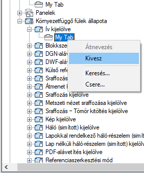

Szalaglap eltávolítása környezetfüggő lapállapotról

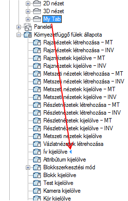

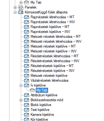

Szalaglap hozzárendelése környezetfüggő lapállapothoz
  1. A Testreszabás lap <fájlnév> testreszabási beállításai ablaktábláján kattintson a Szalag csomópont melletti pluszjelre (+) a csomópont kibontásához.
  2. Kattintson a Fülek csomópont mellett lévő plusz (+) jelre a csomópont kibontásához.
  3. Kattintson a Környezetfüggő fülek állapota csomópont mellett lévő plusz (+) jelre a csomópont kibontásához.
  4. Húzz rá a Fülek csomópont egy szalaglapját egy környezetfüggő lapállapotra.
  5. Kattintson az Alkalmaz gombra.
  2. Kattintson a Környezetfüggő fülek állapota csomópont mellett lévő plusz (+) jelre a csomópont kibontásához.
  3. Kattintson az eltávolítandó szalaglapot tartalmazó környezetfüggő lapállapot melletti pluszjelre (+).
  4. Kattintson a jobb gombbal a környezetfüggő lapállapot alatt a szalaglapra, majd kattintson a Kivesz menüelemre.

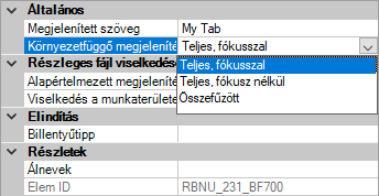

Szalaglap környezetfüggő megjelenítési típusának beállítása
  3. Kattintson azon szalaglapot tartalmazó környezetfüggő lapállapot melletti pluszjelre (+), amely szalaglap környezetfüggő megjelenítési típusát módosítani szeretné.
  4. Jelölje ki a módosítandó szalaglapot.
  5. A Tulajdonságok ablaktáblán a Környezetfüggő megjelenítési típus mezőben válassza a Teljes vagy az Összefűzött elemet.
  6. Kattintson az Alkalmaz gombra.
