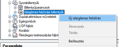

  1. A Testreszabás lap <fájlnév> testreszabási beállításai ablaktábláján kattintson a Gyorsbillentyűk melletti pluszjelre (+) a csomópont kibontásához.
  2. Kattintson a jobb gombbal az Ideiglenes felülírási billentyűk csomópontra. Kattintson az Új ideiglenes felülírás menüpontra.
    Egy új ideiglenes felülírás (IdeiglenesFelülírás1 néven) jön létre az Ideiglenes felülírási billentyűk csomópont alján.
  3. Kattintson a jobb gombbal az IdeiglenesFelülírás1 elemre. Kattintson az Átnevezés gombra, és adjon meg egy új nevet az ideiglenes felülírásnak.

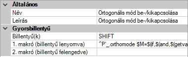

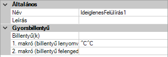

  4. Válassza ki az új ideiglenes felülírást, és frissítse annak tulajdonságait a Tulajdonságok ablaktáblán:
    • A Leírás mezőben adjon egy leírást az ideiglenes felülírási billentyűnek.
    • A Billentyű(k) mezőben kattintson a [] gombra a Billentyűparancsok párbeszédpanel megnyitásához. A Billentyűparancsok párbeszédpanelen kattintson az Új billentyűkombináció szövegdobozra, hogy az fókusszal rendelkezzen, majd nyomjon meg egy billentyűkombinációt. Az érvényes billentyűkombinációk: módosítók nélküli funkciógombok (Fn), Shift+betű vagy Shift+szám billentyű.
    • Az 1. makró (billentyű lenyomva) mezőben adja meg az ideiglenes felülírási billentyű lenyomásakor és nyomva tartásakor futtatandó makrót. Ha nincs érték megadva, akkor az alapértelmezett makró a ^C^C.
    • A 2. makró (billentyű felengedve) mezőben adja meg az ideiglenes felülírási billentyű felengedésekor futtatandó makrót. Ha nincs érték megadva, a billentyű felengedése az alkalmazást és a rajzbeállításokat a korábbi (az ideiglenes felülírás érvénybe lépését megelőző) állapotba állítja vissza.
  5. Kattintson az Alkalmaz gombra.

  4. Szükség szerint frissítse a tulajdonságait a Tulajdonságok ablaktáblán:
    • A Billentyű(k) mezőben kattintson a [] gombra a Billentyűparancsok párbeszédpanel megnyitásához. A Billentyűparancsok párbeszédpanelen kattintson az Új billentyűkombináció szövegdobozra, hogy az fókusszal rendelkezzen, majd nyomjon meg egy funkcióbillentyűt, vagy egy billentyűkombinációt a Shift és egy betű- vagy számbillentyű lenyomásával. Az Új billentyűkombináció mezőben az Aktuális hozzárendelés rész megjeleníti a billentyű jelenleg érvényes hozzárendeléseit. Ha a kiválasztott billentyűkombináció még nincs hozzárendelve semmihez, akkor kattintson az OK gombra.
    • Az 1. makró (billentyű lenyomva) mezőben adja meg az ideiglenes felülírási billentyű lenyomásakor futtatandó makrót. Ha nincs érték megadva, akkor az alapértelmezett makró a ^C^C.
    • A 2. makró (billentyű felengedve) mezőben adja meg az ideiglenes felülírási billentyű felengedésekor futtatandó makrót. Ha nincs érték megadva, a billentyű felengedése az alkalmazást a korábbi (az ideiglenes felülírás érvénybe lépését megelőző) állapotba állítja vissza.

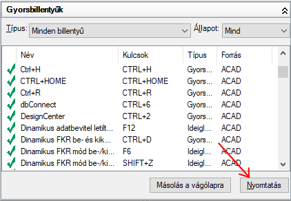

A billentyűparancsok és ideiglenes felülírási billentyűk listájának kinyomtatása
  1. A Testreszabás lap <fájlnév> testreszabási beállításai ablaktáblán válassza a Gyorsbillentyűk csomópontot.
  2. A Gyorsbillentyűk ablaktáblán szűrje a nyomtatni kívánt gyorsbillentyűket típus és állapot szerint.
    • A Típus legördülő listán válassza ki a megjeleníteni kívánt gyorsbillentyűtípusokat (Minden billentyű, Billentyűparancsok és Ideiglenes felülírási billentyűk).
    • Az Állapot legördülő listán válassza ki a megjeleníteni kívánt gyorsbillentyű-állapotot (Mindegyik, Aktív, Inaktív és Nem hozzárendelt).
  3. A Gyorsbillentyűk részen kattintson a Nyomtatás elemre.
