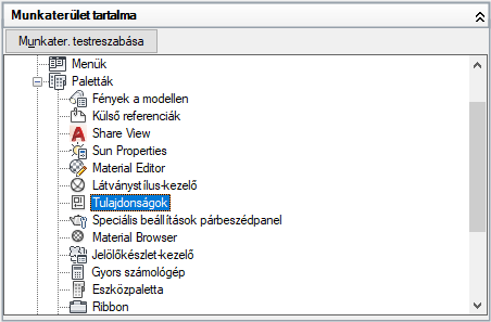

  2. A Testreszabás lap <fájlnév> testreszabási beállításai ablaktábláján bontsa ki a Munkaterületek elemet, és válassza ki a módosítandó palettát tartalmazó munkaterületet.
  3. A Munkaterület tartalma ablaktáblán kattintson a plusz jelre (+) a Paletták mellett a csomópont kibontásához.
  4. Válassza ki a módosítani kívánt palettát.

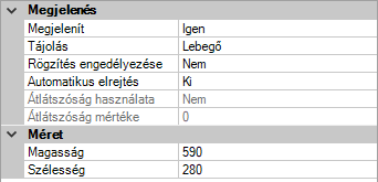

  5. A Tulajdonságok területen tegye a következőket vagy a következők egyikét:
    • A Megjelenít mezőben válasszon egy opciót (Nem, Igen vagy Ne módosítsa).
    • A Tájolás mezőben válasszon egy opciót (Lebegő, Felül, Alul, Bal vagy Jobb).
    • A Rögzítés engedélyezése mezőben válasszon egy opciót (Nem, Igen vagy Ne módosítsa).
      Megjegyzés: Annak megadására, hogy egy ablak horgonyzott legyen, állítsa a Tájolást Bal, Jobb, Felül vagy Alul opcióra, és kapcsolja be az Automatikus elrejtést.
    • Az Automatikus elrejtés mezőben válasszon egy opciót (Be, Ki vagy Ne módosítsa).
    • Az Átlátszóság használata mezőben válasszon egy opciót (Nem, Igen vagy Ne módosítsa).
    • Az Átlátszóság mértéke mezőben adjon meg egy számot (ha szükséges).
    • Az Alapértelmezett csoport mezőben válasszon egy eszközpaletta-csoportot (csak az Eszközpaletták ablak esetén).
    • A Magasság mezőben adjon meg egy számot. A 0 érték hatása megegyezik a Ne módosítsa beállítással.
    • A Szélesség mezőben adjon meg egy számot. A 0 érték hatása megegyezik a Ne módosítsa beállítással.
  6. Kattintson az Alkalmaz gombra.
