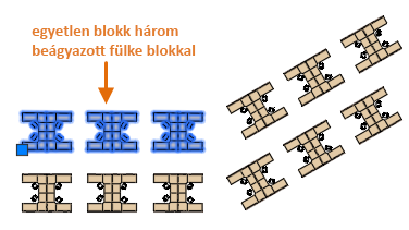

- Az aktuális rajzban létrehozott egy vagy több blokkdefiníció. Előfordulhat például, hogy egy, a rajzban ismételten megjelenő objektumhalmazból szeretne blokkot létrehozni, például az alábbi fülkeelrendezésből, amely több beágyazott blokkot tartalmaz. A fülkeelrendezésben használt összes blokk egyetlen blokká kombinálható a többszörös elhelyezéshez.
A beszúrást követően a blokkok egyszerűen, egyetlen egységként mozgathatók, másolhatók, forgathatók és méretezhetők.

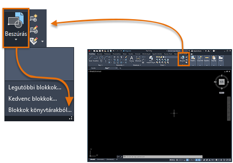

A Blokkpaletta használatának megkezdéshez kövesse az alábbi lépéseket:
- Kattintson a Beszúrás parancsra a Kezdőlapon, majd a Blokkok könyvtárakból lehetőségre. Ezzel elindítja a BLOKKPALETTA parancsot.
Ez a művelet megnyitja a Blokkok palettát a Könyvtárak lapon.

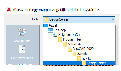

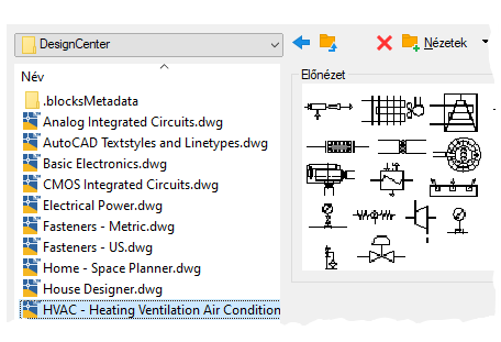

- Kattintson a Tallózás gombra egy párbeszédpanel megjelenítéséhez, amelyen kiválaszthatja a mappákat vagy fájlokat.
- Nyissa meg a DesignCenter mappát, amelyben különféle mintarajzokat talál.
A DesignCenter mappában található rajzok mindegyike kapcsolódó blokkdefiníciók készletét tartalmazza.
Válasszon ki egy rajzfájlt, amely érdekli.
Tegyük fel, hogy fűtéshez, szellőztetéshez és légkondicionáláshoz készít rajzokat. Jelölje ki az épületgépészeti rajzot, majd kattintson a Megnyitás gombra.

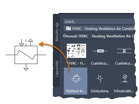

- A Blokkok paletta Könyvtárak lapján kattintson több blokkra, és helyezze el őket.
Ez a művelet bemásolja a kiválasztott blokkdefiníciót a blokk-könyvtár rajzból az aktuális rajzba, illetve beszúr egy blokkreferenciát. A további blokkreferenciák beszúrása ettől kezdve sokkal gyorsabb lesz. Ha egy másik rajzfájlt szeretne megadni, használja a Tallózás vezérlőt a korábban leírt módon.

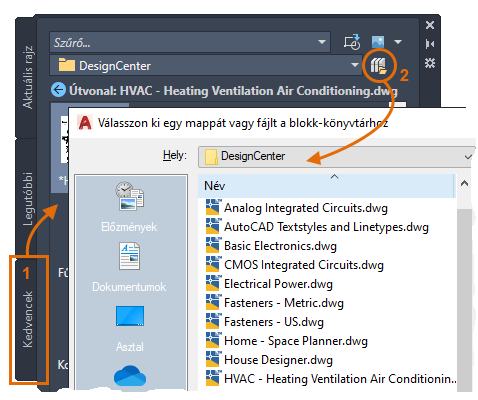

- Ha egy másik könyvtárbeli rajzot szeretne választani a DesignCenter mappából, győződjön meg arról, hogy biztosan a Könyvtár lap van-e megnyitva (1), majd kattintson a fájlnavigációs gombra (2).
Megjegyzés: Közvetlenül a rajzfájlhoz is navigálhat a blokként való beszúrásához.

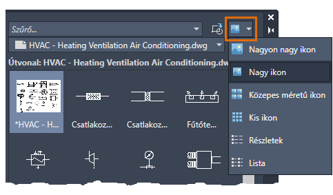

- Kísérletezzen a további vezérlőkkel. Például próbálja megváltoztatni például az előnézet-vezérlőt.

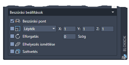

Tipp: A Blokkok paletta alsó részén látható alapértelmezett beállítások általában megfelelőek, de megismerésükhöz kísérletezhet is a különböző beállításokkal.

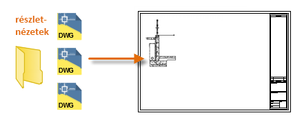

A következő példa egy rajzfájl aktuális rajzba való beszúrását, és ezzel a részletnézetek létrehozását ismerteti.

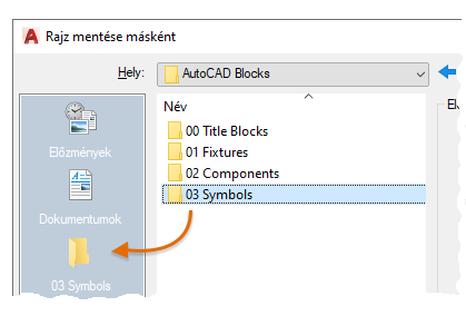

Az egyéni címpecsétek és rajzhatárok szintén rajzfájlokként lesznek létrehozva, amelyek később beszúrhatók vagy rajzsablonfájlokba foglalhatók.
Tipp: Ha rajzokat ment el a későbbi beszúráshoz, lépjen a mappára, kattintson rá a jobb gombbal, és hozzon létre több mappát a rajzok rendezéséhez. Ezek közül akár többet is behúzhat a Helyek sávra a későbbi könnyebb elérés érdekében.
