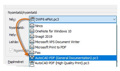

A Nyomtató legördülő listából válassza az AutoCAD PDF (General Documentation).pc3 lehetőséget:

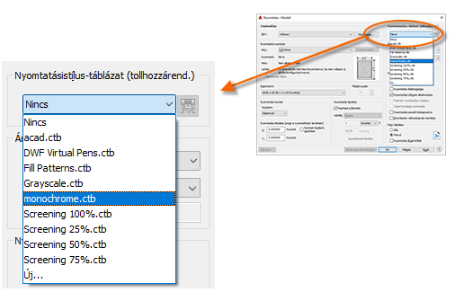

A nyomtatásistílus-táblázat információkat biztosít a színek feldolgozásáról. A monitoron szépen megjelenő színek nem feltétlenül megfelelőek egy PDF-fájlhoz vagy nyomtatáshoz. Például létrehozhatja a rajzot színesen, de a kimenetet beállíthatja monokrómra. A következő módon adhatja meg a monokróm kimenetet:
