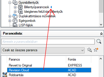

  1. A Testreszabás lap <fájlnév> testreszabási beállításai ablaktábláján kattintson a Gyorsbillentyűk melletti pluszjelre (+) a csomópont kibontásához.
  2. Kattintson a Billentyűparancsok csomópont mellett lévő plusz (+) jelre a csomópont kibontásához.
  3. Tegye a következők egyikét:
    • Billentyűparancs létrehozásához a Parancslista területről húzzon át egy parancsot a <fájlnév> testreszabási beállításai terület Billentyűparancsok csomópontjába.
      • Billentyűparancs módosításához válasszon ki egy billentyűparancsot a Billentyűparancsok csomópont alól.

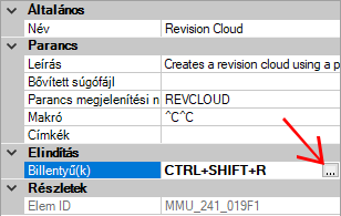

  4. A Tulajdonságok ablaktáblán kattintson a Billentyű(k) mezőbe, majd kattintson a [] gombra a Billentyűparancsok párbeszédpanel megnyitásához.
  5. A Billentyűparancsok párbeszédpanelen tartsa lenyomva a módosító Ctrl billentyűt a Shift, az Alt vagy a Shift és az Alt billentyűk kombinációjával, majd nyomja le a kívánt betűt, számot, funkció- vagy virtuális billentyűt, például az F1 vagy az Insert billentyűt.

  6. Kattintson az OK gombra a billentyűkombináció hozzárendeléséhez és a Billentyűparancsok párbeszédpanel bezárásához.
  7. Kattintson az Alkalmaz gombra.
