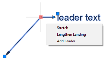

Több mutató létrehozása ugyanahhoz a feliratozáshoz
Jelölje ki a többszörös mutatót.
Hajtsa végre a megfelelő műveletet:
Mozgassa az egérmutatót a mutatóvégen található négyszögletű fogó fölé, és válassza a menü Mutató hozzáadása lehetőségét.
Kattintson a
Feliratozás lap
Mutatók panel
Mutató hozzáadása
elemre.
Keres
Adja meg az új mutató végpontját.
