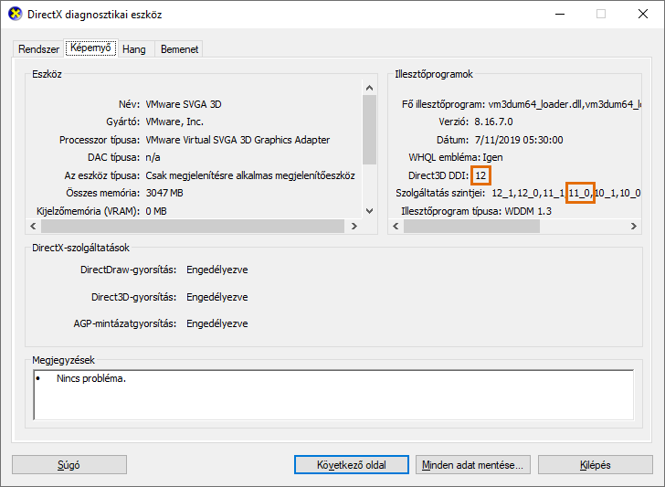

A modern grafikus rendszer használatához DirectX 12-kompatibilis hardver és szoftver szükséges. A minimális DirectX 12-szolgáltatásszint a 11_0. A követelményeknek való megfelelés ellenőrzéséhez futtassa a DXDIAG parancsot a Windows Start menüjéből. Az alábbi példában egy, a követelményeknek megfelelő rendszer látható:
