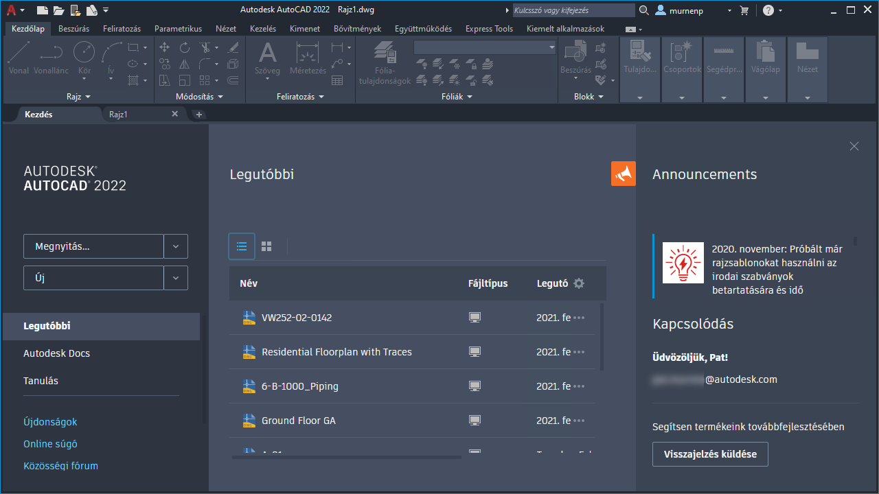

Újratervezett Kezdés lap
Újraterveztük a Kezdés lapot, hogy az Autodesk-termékek nyitólapja egységesebb legyen.
A Kezdés lap a leggyakrabban használt műveleteket emeli ki, például:
