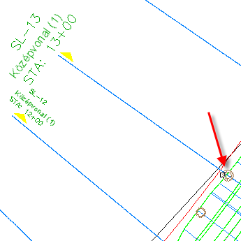

    • Csak az egyik blokk van a keresztszelvénynézetre vetítve. A helyszínen lévő objektumok csak akkor vetíthetők keresztszelvénynézetre, ha az objektum a merőleges mintavételi szélességbe esik a megadott mintavonalnál. Az SL-3 mintavonal nincs a keresztszelvénynézetbe vetítve, mert a blokk eltolási értéke nagyobb, mint az SL-13 által körülvett merőleges sáv. A következő képen a fekete, szaggatott vonalak az SL-13 mintavonalnál lévő mintavonal terjedelmeket ábrázolják.
    • Az SL-8 mintavonal blokkja olyan magasságon látható, amely a felületnél magasabbnak tűnik. A blokk azon a felületmagasságon van vetítve, ahol jelenleg található, és nem az aktuális mintavonal felületmagasságán. De a feliraton megjelenő eltolási érték az objektum aktuális mintavonalnál mért eltolási értékét tükrözi.
