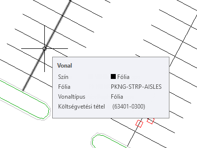

Költségvetési tételek kód hozzárendelése lineáris objektumokhoz
  1. Nyissa meg a Quantities-2.dwg nevű fájlt a következő helyről: oktatóanyagok rajzainak mappája.
    Ez a rajz egy kereskedelmi helyszínt tartalmaz, amely az épület alapkontúrjából, egy parkolóból és a bekötő utakból áll.
  2. A parancssorba írja be: QSELECT.
  3. Kattintson az OK gombra annak tudomásul vételéhez, hogy nem jelölt ki objektumokat.
  4. A Gyors kijelölés párbeszédpanelen adja meg a következő paramétereket:
    • Alkalmazás: Teljes rajz
    • Objektumtípus: Vonal
    • Tulajdonságok: Fólia
    • Művelet: = Egyenlő
    • Érték: PKNG-STRP-AISLES
    • Alkalmazás módja: Hozzáfűzés az aktuális kiválasztási halmazhoz
    • Hozzáfűzés az aktuális kiválasztási halmazhoz: Bejelölve
  5. Kattintson az OK gombra.
  6. A Gyors kijelölés párbeszédpanelre való visszatéréshez nyomja le az Enter billentyűt.
  7. Ismételje meg a 2-4. lépést vonalak kiválasztásához a PKNG-STRP-STALLS fólián.
    A rajzban az összes parkolóhely vonala ki van jelölve.
  8. Kattintson az Elemzés lap Mennyiségszámítás panel Mennyiségszámítás-kezelő Keres elemre.
  9. A Mennyiségszámítás-kezelő táblázatos nézetében kattintson a elemre.
    Tipp:
    Vagy kattintson a jobb gombbal a költségvetési tételre, és kattintson a Költségvetési tétel hozzárendelése parancsra.
  10. A Kedvencek kategóriában válassza ki a 63401-0300Költségvetési tétel azonosítót.
  11. Nyomja le az Enter billentyűt.
  12. Mozgassa a mutatót a parkoló-határvonalak egyike fölé.
    Az eszköztipp megjeleníti az objektumhoz rendelt költségvetési tétel leírását és azonosítóját.

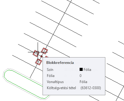

Költségvetési tétel hozzárendelése AutoCAD blokkokhoz
  1. A rajzban jelölje ki a parkolólámpákat jelző egyik blokkot.
  2. Kattintson a jobb gombbal. Kattintson a Hasonlók kijelölése elemre.
    Az összes parkolólámpa ki van jelölve.
  3. Kattintson a gombra.
  4. A Kedvencek kategóriában válassza ki a 63612-0300Költségvetési tétel azonosítót.
  5. Nyomja le az Enter billentyűt.
  6. Mozgassa a mutatót a blokkok egyike fölé.
    Az eszköztipp megjeleníti a blokkhoz rendelt egyes költségvetési tételek leírását és azonosítóját.

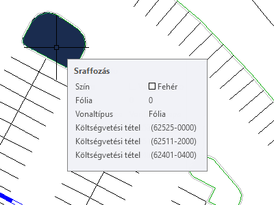

Több költségvetési tétel kód hozzárendelése egy zárt területhez
  1. A Mennyiségszámítás-kezelő táblázatos nézetében kattintson a elemre.
  2. A Kedvencek kategóriában válassza a következő költségvetési tételeket:
    • 62401-0400
    • 62511-2000
    • 62525-0000
    Tipp:
    Több elem kiválasztásához tartsa nyomva a Ctrl billentyűt, és kattintson a tételekre.
  3. Nyomja le az Enter billentyűt.
  4. A parancssorba írja be: O.
    Ez a művelet aktiválja az objektumkiválasztás módot, amelyben az objektumon belül lévő pont helyett a zárt objektum körvonalát választja ki. Mivel néhány parkolószigetet csövek osztanak fel, az objektumkiválasztás módban a teljes objektumhoz rendelheti a költségvetésitétel-kódokat, nem csak a kiválasztott zárt területhez.
    Tipp:
    A gyorsabb teljesítmény érdekében nagyítsa ki a zárt poligont, mielőtt kijelölné.
  5. A rajzban kattintson egy parkolósziget zöld határvonalára.
    Egy tömör sraffozási minta jelenik meg a parkolószigetben. Ez azt jelzi, hogy a költségvetési tételeket alkalmazta a területre.
  6. Válasszon ki még néhány szigetet.
  7. A parancs befejezéséhez nyomja le az Enter billentyűt.
  8. Mozgassa a mutatót a parkolószigetek egyike fölé.
    Az eszköztipp megjeleníti a területhez rendelt egyes költségvetési tételek leírását és azonosítóját.
