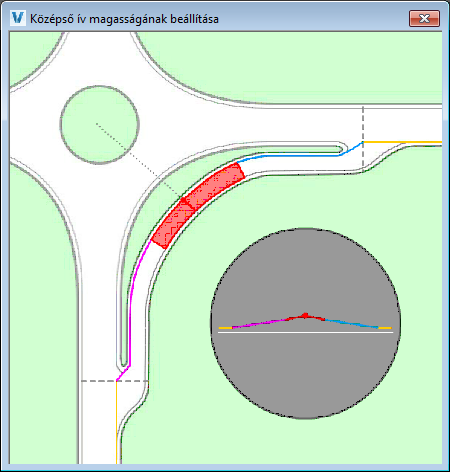

A bal oldali ablaktábla egy fanézet formátumú listában jeleníti meg a körforgalom elemeit, beleértve a körforgalom központi részét és az ágakat. Ha a bal oldalon csak az Általános elem szerepel, akkor nem választott körforgalmat; válasszon ki egyet most. A fanézet kibontásához kattintson a + gombra.
A jobb oldali ablaktábla felsorolja a kiválasztott elem részleteit.
A Körforgalom tulajdonságai diagram a terminológia magyarázatára szolgál. A megjelenítéshez kattintson a Diagram gombra, az elrejtéshez pedig kattintson rá újból. Ha a különböző mezőkön belülre kattint, a diagram megjelenítése megváltozik a kiválasztott paraméter szerint.
Példa a diagram megjelenítésére
A Körforgalom tulajdonságai párbeszédpanel számos lapján szerepelnek Max. és Min. oszlopok. Ezek az Ön által kiválasztott és használt tervezési szabvány által javasolt korlátozó értékeket jelölik. Ezeket az értékeket sok esetben átlépheti, viszont ekkor a rajzon figyelmeztetések, a tervellenőrzési jelentésben pedig kivételek formájában jelennek meg.
