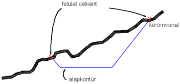

  • Felület: Megadja, hogy a rézsű vetítési vonalak az alapkontúrtól addig terjednek, amíg egy felülethez nem illeszkednek. Amikor egy olyan rézsűt hoz létre, amely ezeket a kritériumokat használja, akkor a program kérni fogja egy célfelület kijelölését.
    Felület rézsűcélként (keresztszelvénynézet)

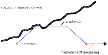

  • Magasság: Megadja, hogy a rézsű vetítési vonalak az alapkontúrtól addig terjedjenek, amíg az adott magasságot el nem érik. Adjon meg egy pozitív vagy negatív számot a Magasság mezőben.
    Magasság rézsűcélként (keresztszelvénynézet)

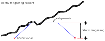

  • Relatív magasság: Megadja, hogy a rézsű vetítési vonalak az alapkontúrtól addig terjedjenek, amíg egy, az alapkontúrhoz viszonyított magasságot (mélységet vagy magasságot) el nem érnek. Adjon meg egy pozitív vagy negatív számot a Relatív magasság mezőben.
    Relatív magasságrézsű célként (keresztszelvénynézet)

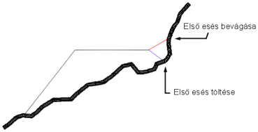

Keresés sorrendje
Megadja, hogy először bevágásrézsűt vagy töltésrézsűt keressen a program akkor, amikor mindkettő lehetséges. Ahol például a célfelületen meredek lejtő van, ott bevágásrézsű és töltésrézsű is keresztezheti a felületet.
  • Első bevágása: Az alapkontúrtól felfelé lejtéssel próbál meg a program rézsűt létrehozni. Ha nem talál megoldást, lefelé fog lejteni.
  • Első kitöltése: Az alapkontúrtól lefelé lejtéssel próbál meg a program rézsűt létrehozni. Ha nem talál megoldást, felfelé fog lejteni.
Az Első bevágása és az Első kitöltése beállítások alapján elért különböző eredmények (keresztszelvénynézet)

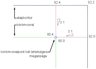

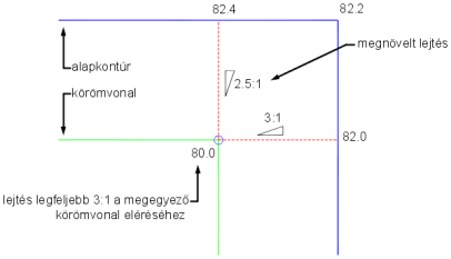

Belső sarok átfedése
Megadja, hogy a belső sarok vetítéseket a program hogyan tisztítja, ha az alapkontúr sarkának más magasságai vannak. Ebben a helyzetben két körömpont magasság lehetséges. Átlagolhatja a lejtéseket, hogy ugyanazt a pontot érjék el, vagy növelheti vagy csökkentheti a lejtők egyikét.
Sarokmagasság ütközése (helyszínrajzi nézet)

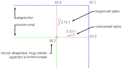

  • Átlagos lejtés használata: Átlagolja a lejtőket azonos körömvonal eléréséhez.

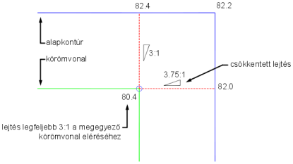

  • Esés megtartása a maximumon: Az adott esést vagy lejtést a maximumon tartja, és elsimítja az egyik oldalon az alapkontúrból vetített lejtést.
  • Esés megtartása a minimumon: Az adott esést vagy lejtést a minimumon tartja, és növeli az egyik oldalon az alapkontúrból vetített lejtést.
