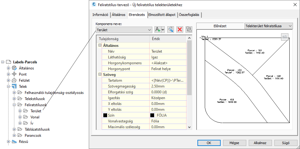

A telekterület-feliratok úgy jelennek meg a rajzban, ahogyan a Feliratstílus-tervező előnézet területén láthatók
Létrehozhat és elmenthet feliratkészleteket nyomvonalak, hossz-szelvények és keresztszelvények számára, így lehetővé válik több felirattípus használata egyetlen műveletben. Egy nyomvonalfelirat-készlet tartalmazhat például feliratokat a főszelvényekhez, az alszelvényekhez és a geometriai pontokhoz.
A feliratok tartalmazhatnak szöveget, blokkokat, vonalakat, jeleket és mutatókat. Létrehozhat feliratokat, illetve megtekintheti az előnézeti képüket a Feliratstílus-tervező párbeszédpanelen, ahogy az a következő ábrán látható:
A telekterület testreszabott feliratstílusának előnézete

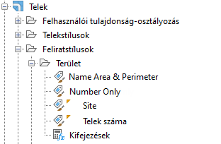

Az Eszköztár Beállítások fában a Feliratstílusok gyűjtemények egy vagy több olyan feliratstílus típust tartalmaznak, amelyek az azt használó objektum egyedi megközelítését ábrázolják. Az alábbi ábrán a feliratstílus-gyűjtemény hierarchiája, a feliratstílusok típusai és az egyes feliratstílusok láthatóak:
Telek Terület feliratstílus típusgyűjteménye
Mindegyik felirattípus rendelkezik a Szabvány feliratstílussal. Az Autodesk Civil 3D rajzsablonjai számos egyéb feliratstílust is tartalmaznak, amelyeket használhat.
Az általános feliratstílusokat vonalak, ívek, vezérlővonalak és nyomtervek használják. Ez a gyűjtemény Megjegyzés feliratstílusokat is tartalmaz. Ezek nem csak egy adott objektumhoz tartoznak.
Kattintson a jobb gombbal egy feliratstílus-típusra, vagy egy konkrét feliratstílusra, hogy megjelenítse a feliratstílusokkal végzett munkához használható parancsokat tartalmazó helyi menüt. Létrehozhat gyermek stílusokat, amelyek egy meglévő stíluson alapszanak.
