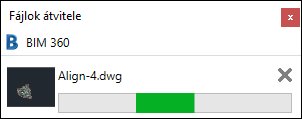

    • Ha lenyomva tartja a kijelölő gombot, és a csatlakoztatott meghajtó fölé húz egy dokumentumot, megjelenik a dokumentum előnézete.
    • A kijelölő gomb felengedése után egy üzenetpanel jelenik meg a dokumentumok és mappák másolásakor.
