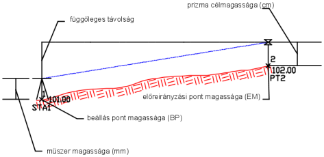

A távcső közepe és az EDM közepe közötti függőleges távolság. Az Autodesk Civil 3D ezt az értéket használja a távolság számítására.

Egy olyan pont, amelynek magasságát vagy vízszintes helyét a műszerrel mérik.

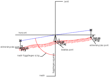

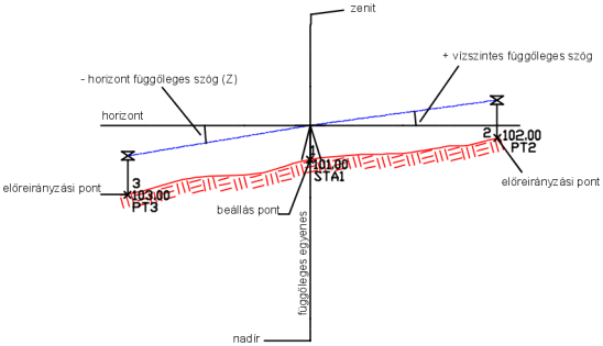

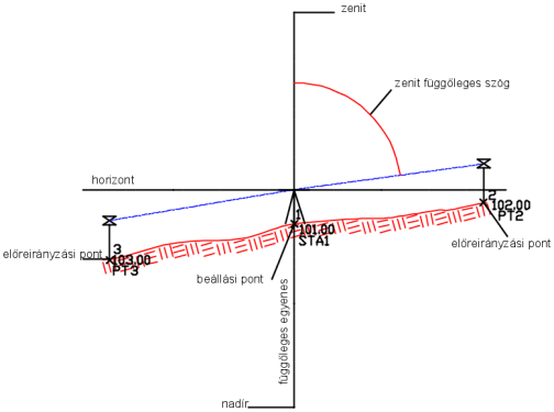

A vízszintes sík alá vagy fölé eső szög. A szög mértéke ehhez a vízszintestől képest határozható meg fok, perc, másodperc mértékegységben. Negatív értéke van azoknak a szögeknek, amelyek a mérőállástól lehelés haladó lejtőt jelölnek. A zenitszögek hasonlóak a függőleges szögekhez, de a zenitszögek referenciasíkja függőleges.
Egy lejtős felület mentén mért távolság. Ha például az A és a 3:1 lejtésű rézsűn elhelyezkedő B pont között méri a távolságot, az nagyobb lesz, mintha a vízszintes távolságot mérné.
A függőleges szögek és távolságok automatikusan átalakulnak vízszintes szögekké és távolságokká, ha kiegyenlít egy sokszögelés hurkot, vagy Legkisebb négyzetek eljárást hajt végre a mért adatokon.

Az egyenes vonal meghosszabbításától jobbra vagy balra mért függőleges szög.

Egy helyszín nézete, ha azt adott szintmagasságról egyenesen lefele nézik.

A nadír szög a zenit ellentéte.

Egy többoldalú, üvegből készült fényvisszaverő, amely az EDM által kibocsátott jel visszaverésére használható. Az EDM a visszatükrözés helyének távolságát számítja.
A prizma fényvisszaverési pontja és a mérési pont közötti távolság.
A teodolit célpontja és a prizma optikai központja közötti függőleges távolság.
