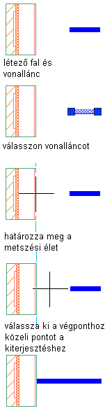

Terjesszen ki egy vagy több vonalat, nyisson meg vonalláncokat vagy íveket pontosan bármely objektum egyenes vagy íves szakaszába foglalt éléig vagy pedig azon szakasz magában foglalt meghosszabbításáig.
- Jelölje ki azt a vonalrajzot, amelyet meg szeretne hosszabbítani.
- Kattintson jobb gombbal, és válassza az
lehetőséget.
- Vigye a kurzort az él vagy a vonal fölé, ameddig meg szeretné hosszabbítani a kijelölt vonalrajzot. Kattintson a megjelenő ideiglenes vonal mindkét oldali meghosszabbítására.
- Kattintson a meghosszabbítandó vonalrajz bármely pontjára, vagy kattintson az élre vagy a vonalra, ameddig hosszabbítani szeretne.
A program meghosszabbítja a vonalrajzot az élig. Ha többszörös vonalat választott ki, bármelyik elemére kattintva az egészet kiterjeszti a program.
Vonalrajz kiterjesztése egy fal éléig
