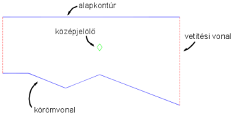

Egy rézsűobjektum általában az alapkontúrból, a körömvonalból, a vetítési vonalakból és a lapból állnak.
Az alapkontúr lehet egy nyitott vagy zárt alakzat. Az alapkontúr vezérlővonal, telekhatárvonal vagy egy másik rézsű eredményként létrejövő körömvonala lehet.
A lap egy, a rézsűt meghatározó vonalak által határolt terület. Meg van jelölve egy középjelölővel.

Rézsűobjektumok helyszínrajzi nézete
