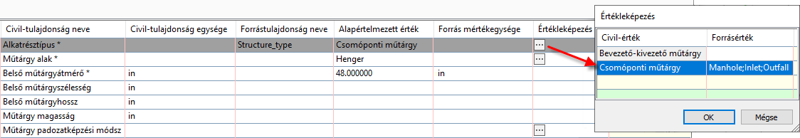

A következő példa azt mutatja be, hogyan használható az Értékleképezés párbeszédpanel a „Structure_type” attribútum forrásértékeinek leképezéséhez úgy, hogy a Civil 3D-ben csomóponti műtárgyakként jöjjenek létre.
Az elérhető alkatrésztulajdonságok a Civil 3D-ben a bevezető- és kivezető műtárgyak és a csomóponti műtárgyak.
Ha aknákat, beömlőnyílásokat, kiömlőnyílásokat kíván beolvasni csomóponti műtárgyként, beállíthatja az Értékleképezést az alkatrésztípushoz. Ha például az Akna, Beömlőnyílás és Kiömlőnyílás attribútumértékek lettek megadva ArcGIS-adatként a műtárgytípus jelölésére, beírhatja ezeket az értékeket az Értékleképezés párbeszédpanelbe.
Több érték is megadható pontosvesszővel elválasztva egymástól. Például: Akna;Beömlőnyílás;Kiömlőnyílás. A program nem tesz különbséget a kis- és nagybetűk között.
