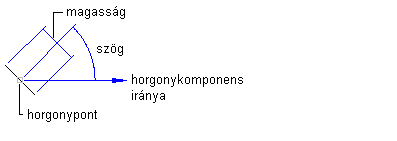

Azt a magasságot határozza meg, amelyhez a jelzési blokk igazodik a méretezés során. A blokk X irányú kiterjedései a magasság léptékezéséhez használatosak. A blokk nézetaránya megmarad a léptékezés során.
A jelzés komponens szögét határozza meg. Adjon meg egy pozitív vagy negatív értéket, vagy kattintson a gombra egy szög kiválasztásához a rajzban.
Azt határozza meg, hogy a jelzés egy szögben kerül-e beillesztésre az objektumhoz viszonyítva.
