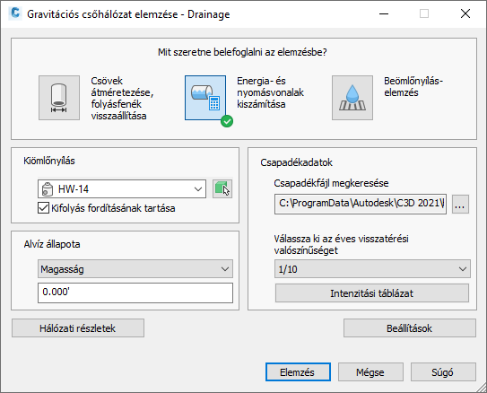

Általános lap (Gravitációs hálózat elemzése párbeszédpanel)
A párbeszédpanelnek ezen a lapján adhatja meg a futtatni kívánt elemzéstípusokat, a kiömlőnyílás alkatrészt és az alvíz állapotát, valamint a csapadékadatokat.
Megjegyzés: A Gravitációs hálózat elemzése párbeszédpanel mód nélküli, így más parancsok futtatása közben is nyitva maradhat. Ha kis méretűre zárja össze a párbeszédpanelt, az az alkalmazás bal alsó sarkában lesz látható a következőképp:
Elemzéstípusok
  • Csövek átméretezése és folyásfenekek visszaállítása: Elemzi a csöveken keresztüli térfogatáramot, majd átméretezi a csöveket, és visszaállítja a folyásfenekeket, hogy a térfogatáram átfolyhasson rajtuk. A párbeszédpanel Eredmények lapján alkalmazhatja ezeket az eredményeket a csőhálózatra. Az elemzés eredményeinek alkalmazása a számított eredményeknek megfelelően frissíteni fogja a csőméreteket és a folyásfenék-magasságokat, és alkalmazni fogja a számított tulajdonságokat a csőhálózatra.
    Megjegyzés: Ez a beállítás nem számítja ki a hidraulikus tulajdonságokat (EGL és HGL). A hidraulikus tulajdonságok kiszámításához válassza az Energia- és nyomásvonalak kiszámítása elemzéstípust.
  • Energia- és nyomásvonalak kiszámítása: Kiszámítja az energia- és nyomásvonalakat, majd jelzi, hogy a rendszer egyes vonalai normál, túlterhelt vagy elárasztott állapotban vannak-e. Megjelenítheti az eredmények grafikus előnézetét (ha a rajzon van hossz-szelvény nézet). A párbeszédpanel Eredmények lapján alkalmazhatja ezeket az eredményeket a csőhálózatra. Az elemzés eredményeinek alkalmazása alkalmazni fogja a számított energia- és nyomásértékeket a csőhálózat érintett részeire.
  • Beömlőnyílás-elemzés: Elemzi a beömlőnyílások kapacitását, és megjeleníti az egyes beömlőnyílásoknál mért folyást, mélységet és eloszlást a párbeszédpanel Eredmények lapján.
Kiömlőnyílás
Megadja a csőhálózatban lévő kifolyó műtárgyat vagy csövet. Válassza ki az alkatrészt a legördülő listából, vagy kattintson a gombra az alkatrész rajzból történő kiválasztásához. A listában a következő alkatrésztípusok közül lehet választani:
  • Műtárgyak, amelyekbe egy vagy több cső folyik, de nem rendelkeznek kifolyó csövekkel.
  • Műtárgyak, amelyek esetében a Műtárgy tulajdonságai párbeszédpanel Alkatrész tulajdonságai lapján Műtárgytípusként Kiömlőnyílás van beállítva.
Ez a lista kiszürkítve jelenik meg, ha a rajzban nem találhatók a fenti követelményeknek megfelelő műtárgyak vagy csövek.
Kifolyás fordításának tartása
Bejelölése esetén megadja, hogy az adott kifolyás szintmagassága megmarad.
Megjegyzés: Ez csökkentheti a hálózat többi részének szintmagasságát a számított csőlejtések alapján.
Alvíz állapota
Megadja a kiömlőnyílás alkatrésznél található alvíz mélységének meghatározási módját. Ez kezdeti magassági értéket biztosít a csőhálózat teljesítményének számításaihoz.
  • Szintmagasság: Megad egy felhasználó által definiált szintmagasságot az alvíz mélységeként. Adja meg a szintmagasságot a legördülő lista alatti mezőben.
  • (dc + D)/2: Megadja, hogy az alvíz mélysége megegyezik a kritikus mélység és a kiömlőnyílás alkatrésztől a folyással ellentétes irányban levő cső átmérőjének átlagával. Az Urban Drainage Design Manual Third Edition, Hydraulic Engineering Circular No. 22 (HEC-22) (Városi csatornatervezési kézikönyv, harmadik kiadás, Hidraulikus mérnökök körlevele, 22. szám) ennek az értéknek a használatát ajánlja, kivéve, ha az alvíz szintmagassága ismert, és meghaladja a (dc + D)/2 értéket.
  • Tető: Megadja, hogy az alvíz mélysége feltételezés szerint megegyezik a kiömlőnyílás alkatrésztől a folyással ellentétes irányban levő cső tetejével.
  • Normál mélység: megadja, hogy az alvíz feltételezés szerint normál mélységű-e (a Manning-egyenlet által meghatározva).
  • Kritikus mélység: megadja, hogy az alvíz feltételezés szerint kritikus mélységű-e.
Csapadékadatok
Csapadékfájl megkeresése
Megadja a csapadék elemzéshez használni kívánt intenzitás-időtartam fájlt. A következő fájlformátumok támogatottak:
  • NOAA-fájl (*.csv)
  • H&H IDF táblázatos fájl (*.idf)
  • X-Degree fájl (*.csv)
Megjegyzés: A mintacsapadékfájlok a C:\ProgramData\Autodesk\C3D 2022\hun\HHApps\IDF mappában találhatók.
Válassza ki az éves túllépési valószínűséget
Meghatározza, hogy mely Éves túllépés valószínűsége (ÉTV) értéket használja a csőhálózat elemzéséhez és méretezéséhez.
Az ÉTV egy adott nagyságú áradás valószínűségét jelzi az adott évben. Az 1/10 például olyan áradást jelez, amelynek előfordulására 10% esély van az adott évben.
Megjegyzés: Az Intenzitási táblázatra, majd a táblázat egyik sorára kattintva kiválaszthat egy Éves túllépési valószínűséget a legördülő listából.
Megnyitja az Intenzitási táblázat lapot, ahol a táblázat valamelyik sorára kattintva kiválaszthatja az ÉTV értékét.
Hálózat részletei
Megnyitja a Hálózat részletei lapot, ahol áttekintheti és megadhatja a csőhálózathoz tartozó csövek és a műtárgyak értékeit és beállításait.
Ha a kiválasztott elemzéstípus nem végezhető el, egy hibaüzenet jelenik meg a Hálózat részletei gomb alatt.
Ha egyes hálózati részleteket módosítani szükséges, egy figyelmeztető üzenet jelenik meg a Hálózat részletei gomb alatt.
A Hálózat részletei gombra kattintva megnyithatja a Hálózat részletei lapot, ahol áttekintheti a hibákat és a figyelmeztetéseket, és módosíthatja a hálózati részletek beállításait.
Beállítások
Megnyitja a Beállítások lapot, ahol megadhatja az alapértelmezett beállításokat.
Elemzés
Futtatja az elemzést, és megjeleníti az Eredmények lapot.
