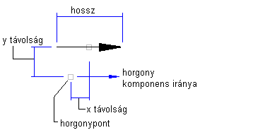

X eltolás
Az iránynyíl középpontja és az X irányban lévő horgonykomponens közötti eltolási távolságot határozza meg.
Y eltolás
Az Y irányú távolságot határozza meg.
A következő ábra az X és Y távolságokat mutatja be egy iránynyíl esetében:
