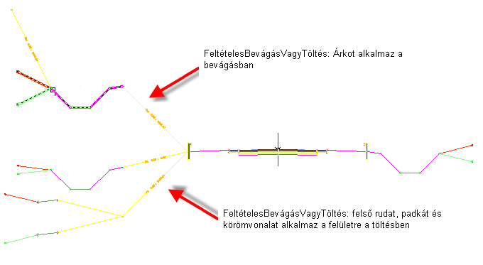

Az egy vagy több feltételes alkotóelemet tartalmazó mintakeresztszelvények feltételes mintakeresztszelvényeknek hívhatók. Amikor feltételes mintakeresztszelvény található a rajzban, a rendszer automatikusan meghatározott alkotóelemeket alkalmaz a feltételeknek megfelelő szelvényeken.
Egy feltételes nyomterv mintakeresztszelvény például két FeltételesBevágásVagyTöltés alkotóelemet tartalmazhat. Az első FeltételesBevágásVagyTöltés alkotóelem konfigurálható úgy, hogy árok alkotóelemet alkalmazzon, ha van vágási feltétel. A második FeltételesBevágásVagyTöltés alkotóelem konfigurálható úgy, hogy mellvédet, padkát és körömvonalat alkalmazzon a felületre, ha van töltési feltétel. Feltételes alkotóelemekkel csökkentheti a fenntartandó nyomtervtartományok és mintakeresztszelvények számát.
A következő ábra egy olyan mintakeresztszelvény példáját mutatja, amelynek egy FeltételesBevágásVagyTöltés alkotóeleme úgy van konfigurálva, hogy árkot alkalmazzon a vágási helyzetekben, egy másik FeltételesBevágásVagyTöltés alkotóeleme pedig úgy van konfigurálva, hogy mellvédet, padkát és körömvonalat alkalmazzon a felületre a töltési helyzetekben.
