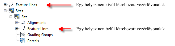

Vezérlővonalak lehetnek helyszínen belül vagy azon kívül is.
A helyszínen kívüli vezérlővonalak a legfelső szintű Vezérlővonalak gyűjteményben jelennek meg a Keresőben. A helyszínen belüli vezérlővonalak a Helyszín gyűjteményben jelennek meg a Keresőben.
Egy fekete pont jelzi a gyűjteményben a vezérlővonalakat.
