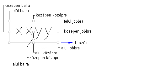

A szöveges komponens horgonyponthoz csatolt helye. A csatolási pontok kiszámítása a szöveget körülvevő téglalap alapján történik, melynek mérete a Keret kategóriában megadott Hézag érték felhasználásával kerül megállapításra. A következő ábra a szöveg rögzítési pontjait mutatja:

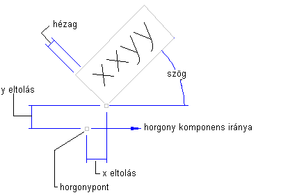

A rögzítési pont és a horgonypont közötti eltolási távolságot határozza meg az X irányban (zéró szög irányában).
Az X irányt az az objektum határozza meg, amelyhez a szöveges komponens horgonyozva van. Ha a szövegkomponens feliratbeillesztési ponthoz van rögzítve, akkor az X irányt a rendszer az Általános lap következő Tájolási hivatkozás beállításaihoz képest határozza meg:
A rögzítési pont és a horgonypont közötti távolságot határozza meg az Y irányban, amelyik 90 fokra található az X iránytól az óramutató járásával ellentétes irányban.
