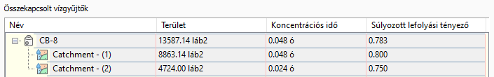

Megjeleníti a műtárgyhoz csatlakozó vízgyűjtőket.
Ha nincsenek vízgyűjtők csatlakoztatva a műtárgyhoz, akkor közvetlenül beírhatja a vízgyűjtő értékeit a Terület, Gyűjtési idő és Súlyozott lefolyási tényező mezőkbe.
Megjeleníti az aktuális műtárgy és a hozzá csatlakozó vízgyűjtő nevét.
Az egyes vízgyűjtők területét és a csatlakoztatott vízgyűjtők teljes területét jeleníti meg.
Az egyes vízgyűjtők gyűjtési idejét és az összes csatlakoztatott vízgyűjtő leghosszabb gyűjtési idejét jeleníti meg.
Az egyes vízgyűjtők lefolyási tényezőjét és az összes csatlakoztatott vízgyűjtő súlyozott lefolyási tényezőjét jeleníti meg.
