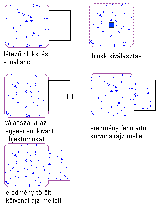

Egyesíteni tud összefüggő, zárt vonalláncokat, köröket, sraffozást vagy blokkokat egyetlen, zárt határvonalú objektummá vagy vonalrajz-rajzelemmé.
- Válassza ki a vonalrajzot vagy az objektumot, amihez hozzá szeretne adni egy vagy több vonalrajz-rajzelemet, vagy objektumot.
- Kattintson jobb gombbal, és válassza az
menüpontot.
- Válassza ki azt a vonalas rajzot/objektum(oka)t, amelyet az eredetileg kiválasztott vonalas rajzzal/objektummal össze kíván vonni, majd nyomja le az Enter billentyűt.
- Nyomja le az Enter billentyűt a kiválasztott vonalrajz megtartásához. Billentyűzze be az i (Igen) karaktert a törléséhez.
Minden kiválasztott vonalrajz és/vagy objektum egyetlen rajzelemben egyesül.
Terület összefűzése blokkal
