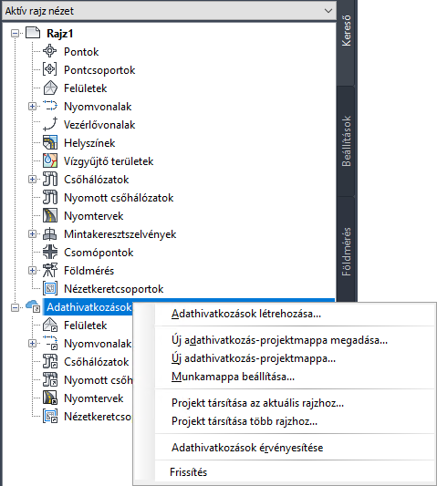

- Az Eszköztár Kereső lapján kattintson a jobb gombbal az Adathivatkozások csomópont
Munkamappa beállítása lehetőségre.
- A Munkamappa beállítása párbeszédpanelen keresse meg a projektmappa helyét az Autodesk Docs.
Az adathivatkozás-projektek munkamappájának legalább egy mappával az Autodesk Docs-projekt mappája alatt kell lennie. Például: <Autodesk Docs Drive>\<Fiók neve>\<Projekt neve>\<Munkamappa neve>.
A projekten kívül található mappák nem állíthatók be munkamappaként.
Megjegyzés: A felső szintű \Project Files mappát is be lehet állítani munkamappaként, de csak a rendszergazdák látják a \Project Files mappát, így javasoljuk, hogy használjon egy almappát a \Project Files mappában.
- Kattintson a Mappa kiválasztása gombra.
A Kereső Adathivatkozások csomópontja
értékre módosul, amivel azt jelzi, hogy a munkamappa az Autodesk Docs található.
- Kattintson a jobb gombbal az Adathivatkozások csomópont
Új adathivatkozás-projektmappa lehetőségre.
Új adathivatkozás-projektmappa megadása lehetőségre.
- Válassza ki a használni kívánt adathivatkozás-projektet, majd kattintson az OK gombra.
