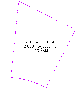

Felirat alapértelmezett helye

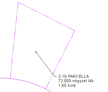

Vontatott felirat mutatóval
A mutató vonal a felirat eredeti beszúrási pontjához kapcsolódik, és a felirat új helyéig nyúlik. A mutató megrajzolható egy nyílfejjel, és lehet egyenes vonal vagy spline ív.
